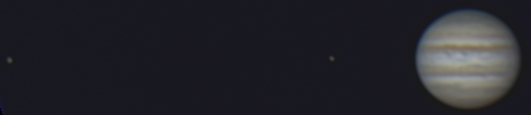

Vers 10 h je télécharge Registax 5 pour voir le résultat.
Je lance des séquences automatiques mais rien de bon avec la barlow.
Un peu mieux sans mais pas du tout au niveau de ce que j’avais fait il y a quelques années avec le C8 et 150 images. Mais bon c’est le début.
En voilà un exemple même pas honte.
Régistax 5 tout automatique sans aucun tri pas encore trouvé comment faire mais je n'ai pas lu le mode d'emploi.:?:
La webcam en mode j'en sais rien, 10 images/sec au 250ème pendant 180 sec.
