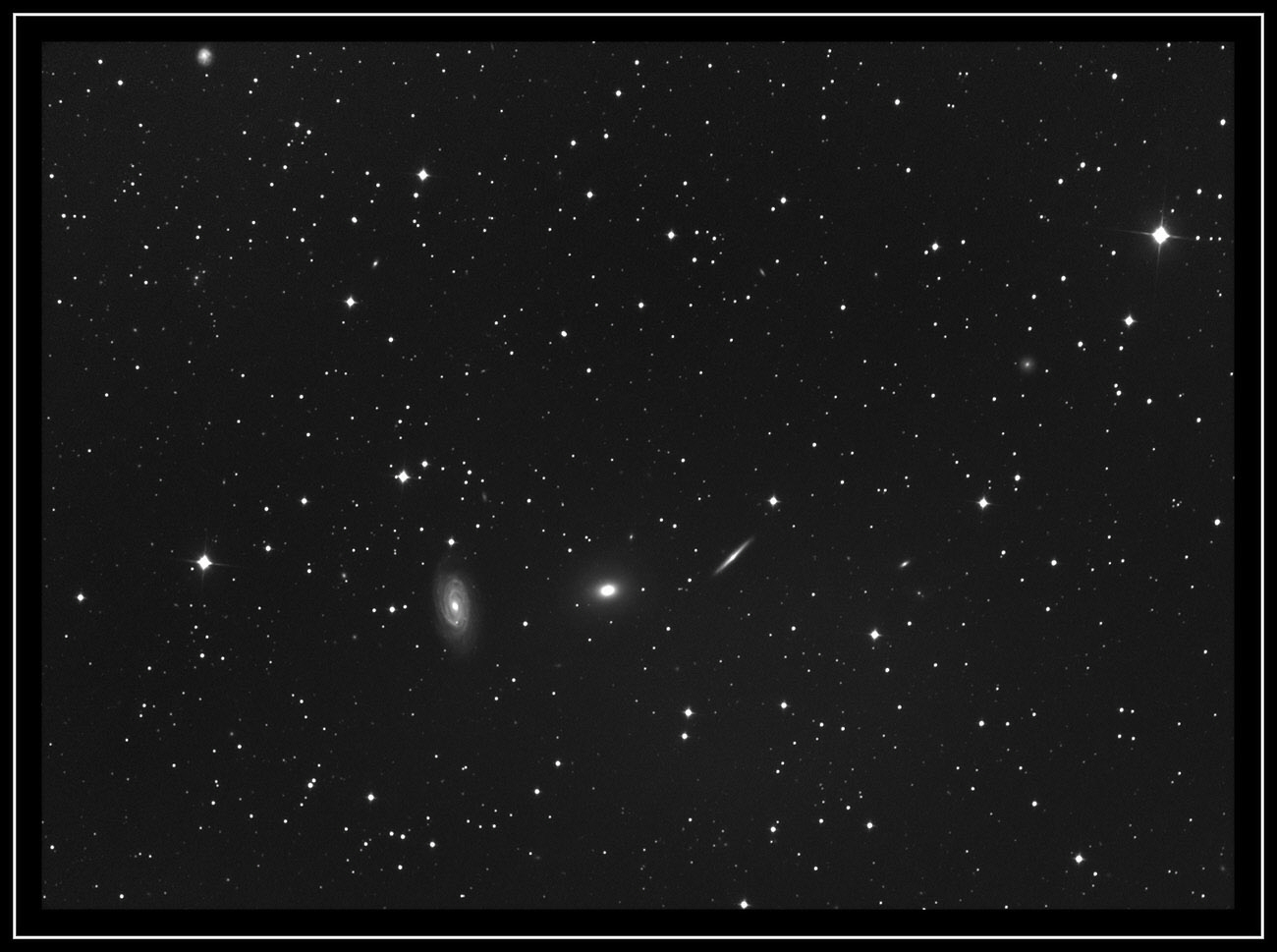

deuxieme image de la soirée du 28.06 , j'ai tenté le trio du lion, bon c'est beaucoup moins spectaculaire que M13 j'en conviens, mais c'était un groupe de galaxies que je voulais faire depuis un moment:)
c'est quand même petit!!!!! à refaire au foyer 6.3 du C14 ;)
30 poses de 60sec C14+Hyperstar (F/D 1.9) + CCD ATIK 4000M
ciel peu transparent, FWHM moyenne de 2.4
lien vers la full : http://jp-brahic.chez-alice.fr/NGC5982full.jpg
si je me trompe pas ngc 3681 , 84 et 86 et 55 en prime ,sans compter toutes les petites tachouilles en fond .
Ta pas essayer l'autre trio (le vrai) au passage ?????
OUpssss bien vu Gérard , je me suis un peu emporté sur ce coup là:be: faut dire que le soleil a tapé fort cette aprés midi ici :D
il faut lire " TRIO DU DRAGON" pas du lion :p
Non ,Eric, faut bien que je garde qqc à imager pour l'année prochaine :be::D:be:
Trio du Dragon en effet ..
Je suis un peu plus mitigé avec cette image, moins profonde, ton ciel était moins bon.
Quelle est la valeur ADU de fond de ciel sur une brute de 60 secondes ?
Prism de donne :
Fond de ciel = 20144.00 (ADU)
ecart type = 387.50 ( ADU)
je rapelle qu'il y avait la lune et que le ciel était voilé

C'est une belle image. Maintenant, histoire un peu d'apporter une critique constructive, je trouve que sur tes images avec l'Atik, tu as un problème de flat. On voit clairement des différences d'intensité dans le fond de ciel en formes rondes, ça c'est caractéristique des traces des poussières.
Tu ne le précises pas mais je suppose que tu fais quand même des flats, même s'il s'agit d'essais non ?
Mais sinon, quel champ, ouahhhh !
Marc
oupsss.... en effet, le fond de ciel consomme le 1/3 de la dynamique du capteur. La détection en prend un coup.
Dans ce cas il vaut mieux réduire le temps de pose (ne pas passer les 30 secondes) ou ... shooter sous un ciel plus noir.

non effectivement pas de FLATS pour l'instant ;) ( suis pas arrivé à en faire des bons encore :D ) je fais des essais avec FLAT synthétique de PRISM 7 qui marche pas mal , faut juste trouver le bon rééglage ;)
mais j'aprends, j'aprends.... la CCD est un monde nouveau pour moi:)
