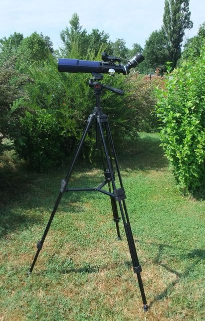

Je me suis fait un instrument polyvalent ornitho et astro léger (voyage) avec la configuration suivante :
- lunette William Optics Zenithstar 66 SD doublet apo
- redresseur terrestre William Optics (celui en 1"25/1"25, sinon c'est trop lourd)
- oculaire Baader Hyperion Zoom 8-24mm
- trépied William Optics TR-188
- RC diélectrique WO pour l'astro
- point rouge Vizscope, fixation bricolée
ça me donne des grossissements de x16 à x48
J'ai trouvé pas mal du tout de visser directement la partie optique d'une barlow apo Meade 140 au bas de l'oculaire ce qui donne un facteur de x1.6 : grossissement final x26 à x78
