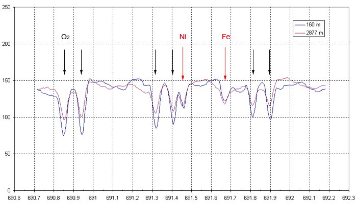

-Au sommet du Pic du midi, il y a moins d'air qu'en plaine. Bon, je suis certain que tout le monde va être fasciné, mais voilà un moyen de montrer la diminution de l'épaisseur atmosphérique au-dessus de nos têtes, en grimpant en altitude.
-A l'aide du Spectronaute, déjà décrit ici, on réalise l'acquisition d'une portion du spectre solaire contenant une bande de O2 dûe à l'atmosphère terrestre:
Ce spectre a sa 1ère raie à 687.7nm, et la dernière à 691.9nm
-On en trace le profil (seulement les 8 dernières raies à droites) sous SPECTRACE, et on compare les deux acquisitions sous tableur:
-On bidouille pour avoir les raies vraiment solaires (flèches rouges) sensiblement à la même intensité, qu'on soit à haute ou basse altitude.
-Et on constate que l'intensité des raies terrestres (flèches noires) est effectivement plus faible au Pic du Midi qu'en plaine...
-Tout ça pour ça... Mais qu'est-ce qu'on s'amuse. Merci au club ERATO.

Ouaip, mais là c'est plus qu'être connu, c'est prouvé rigoureusement avec un spectro qu'ils ont confectionné eux même. ;)
Et pour une jeune équipe de lycéens en vadrouille au Pic, ils s'en sont plutôt bien sorti dans cette manip !

Effectivement, je l'avais montré un peu de la même façon sur un spectre basse résolution au Lhires III sur lequel on ne voyait pas de raie atmosphériques: http://pagesperso-orange.fr/shelyak/fr/Soleil300.pdf
Mais ta démonstration est plus évidente!
Par contre, faire attention à la hauteur de vue car depuis le même lieu, tu peux avoir plus ou moins de raies telluriques selon si tu regardes à l'horizon ou au zénith.
Prends un spectre du Soleil couchant et tu verras des raies atmosphériques très fortes. Une fois, je n'ai pas reconnu le doublet du Sodium tellement il était pollué par les raies telluriques!
Il serait intéressant de tracer tes graphes en fonction de la hauteur au dessus de l'horizon pour un même lieu: tu démontres ainsi que ces raies sont terrestres et non solaires.
Ensuite, pour un même lieu, la quantité d'eau dans l'atmosphère peut varier et les spectres également. Je me souviens d'un stage à l'OHP où nos spectres étaient "mouillés"... mais bon, bien utile pour calibrer nos spectres avec toutes ces raies!

-J'imagine que personne ne comptait sur nos travaux pour prouver que le Pic est plus haut que le niveau de la mer. Il s'agissait bien sûr de donner de nouvelles idées.
  Olivier Thizy a dit :
-Ce que complète très bien Olivier. La comparaison, pour être valable devrait se faire avec le Soleil à la même hauteur, dans les mêmes conditions météo. Ce qui parait difficile à obtenir. Dans notre cas, le Soleil était même légèrement plus bas sur l'horizon qu'en plaine.
---Autres idées comme suites possibles:
--On pourrait imaginer de rester au même endroit, et de suivre le profil du spectre du Soleil au fur et à mesure de son lever. Ce serait plus facile d'obtenir le lien entre épaisseur optique atmosphérique et absorption atmosphérique.
--Plus dur peut-être: influence de l'humidité de l'air sur les bandes de H2O (mais humidité au sol différente de l'humidité en altitude...)
...Il y a sûrement d'autres choses rigolotes à tester...
