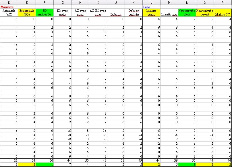

Sinon, j'ai fait le test que m'a conseillé Ktatonic et crée par Newton :D
voici le résultat :
J'ai finalement bien réfléchi, je pense que je préférerais observer en priorité les nébuleuses et les galaxies...

Pour le choix du télescope, le fichier dit qu'un newton (en tube plein) sur une monture équatoriale motorisée est un bon choix. La même monture non motorisée irait bien aussi et serait moins chère. Et bien ça correspond à un 114/900 (qu'on t'a déjà cité) ou même un 130/900, 130/650, 150/750, 200/1000 si tu as le budget plus tard.
