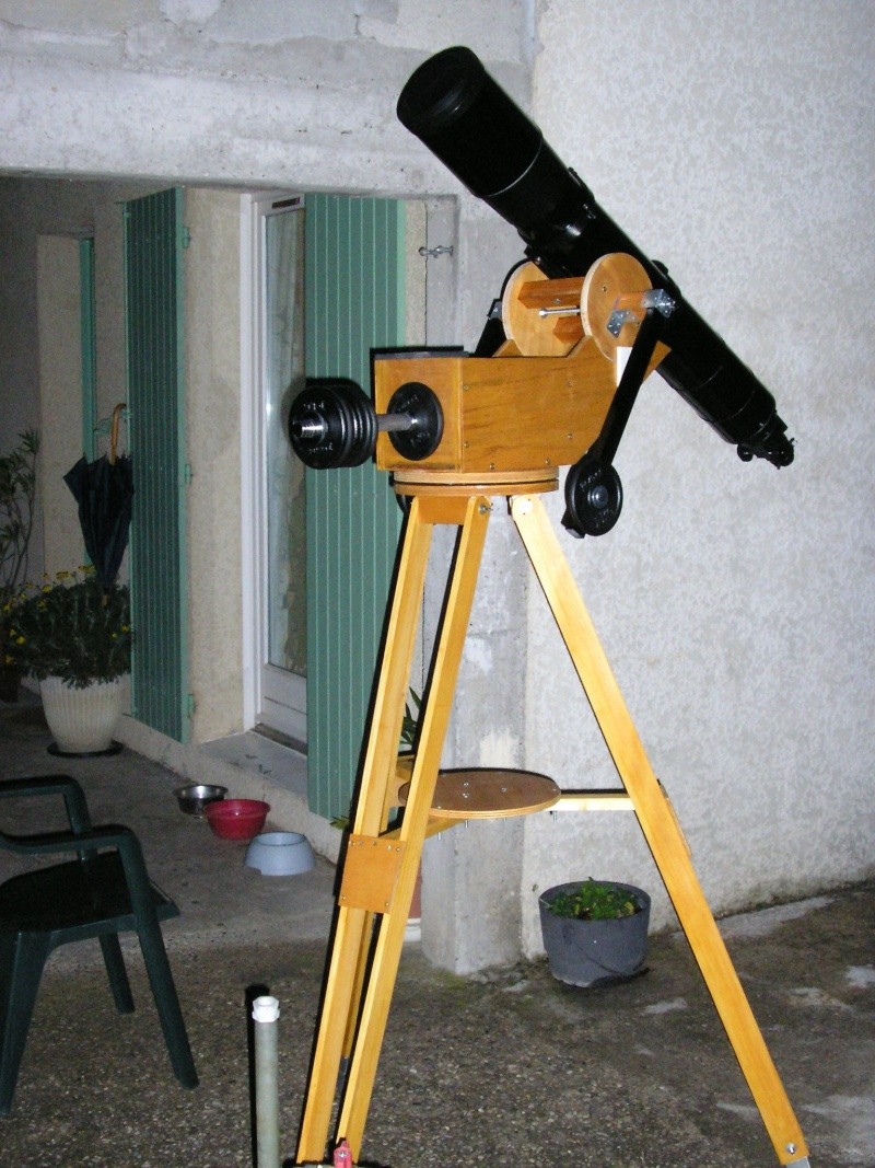

Désolé du retard voici les photos du monstre :)
En premier le scope complet :
Un zoom sur le cercle d'azimut :
Un zoom sur le cercle d'altitude :
Sur le cerlce d'altitude j'ai rajouté une petite loupe afin de grossir un peu car j'ai quelques problemes de vues :(
En premier lieux il faut regler le zéro de la base au nord assez precisement ( je n'ai que -+ 7° pour affiner ce réglage, en effet le cercle d'azimut est fixe par rapport à la base du rocker).
J'utilise le logiciel "Planétarium" sur un palm pour les coordonnées des objects.
