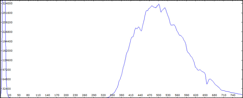

Aprés Astro art 4.0 :
Aprés Vspec:

Oui effectivement je viens de comparer avec un spectre d'étoile K. Trop froide pour avoir un h alpha si marqué. Du O2 atmosphérique (plus intense en plaine n'est ce pas ?)et la calibration à refaire sur 760 nm. Par contre je vais m'attacher à retrouver le sodium.
Source wikipédia :
http://fr.wikipedia.org/wiki/Type_spectral#Classe_K

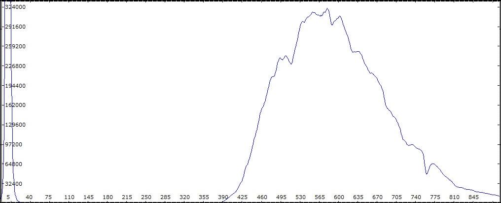

Le spectre re-calibré sur l'ordre 0 et 760 nm avec spectrace2:

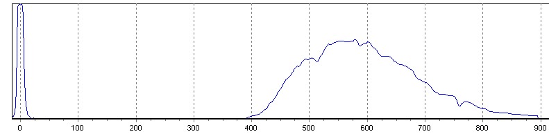

Et le spectre colorisé par spectrace2, joli et amusant, :
J'aurais bien posté la courbe de corps noir en l'exportant avec spectrace2, pour une fois ça collait bien. Bon alors le sodium oukilé ?
Oui il correspond à 588nm au max d'absorption avec (ton) spectrace2. Je n'osais pas le voir là car il me parrait bien évident et large. En tout cas si c'est le cas c'est bien la première fois que je le détecte avec le sa100.
Je remet la courbe avec une échelle plus grande pour identifier d'autres éléments. Quels sont ceux qui peuvent être identifiés ?
Du monoxyde de titane (un peu moins qu'un type M), un soupçon d'h-béta, du sodium, en plus, je prends :)
Connais tu un site qui permette d'identifier les élements de spectres suivant le type spectral ? Quid du carbone, de l'azote, de l'oxygène du calcium pour ne parler que des éléments les plus courants, hors hélium et hydrogène.
