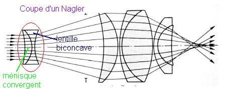

Bon, je viens de regarder un peu la structure des ethos et des naglers, il semblerait que le couple 1ère/2ème lentille soit du même genre: un ménique convergent, puis une biconcave avec des rayons de courbure différents sur chaque face, mais dont une des faces colle parfaitement à la partie convexe du ménisque convergent.
Bref, le plus dur va être de déloger la lentille coincée.
