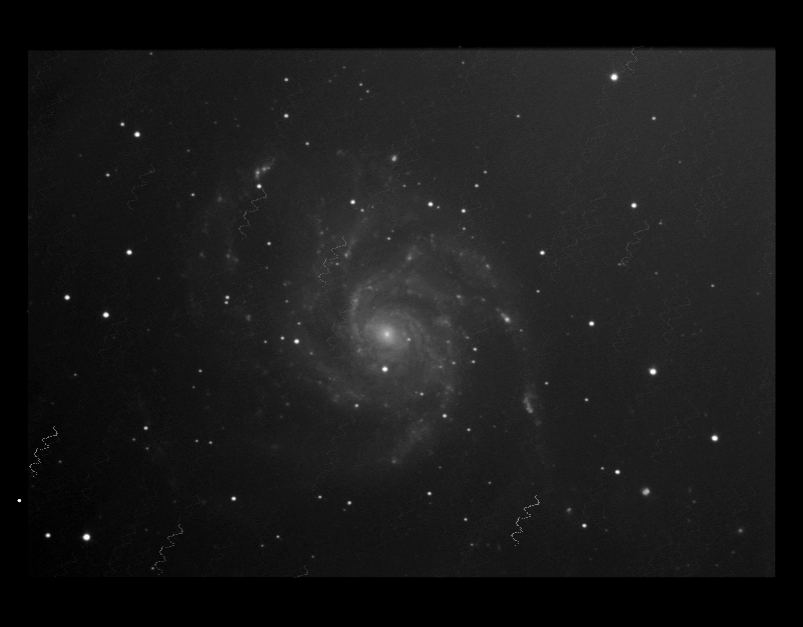

Bonjours a tous !
Alors tout d'abord le non prétraitement de ces image est VOLONTAIRE :be::be:
Des poses unique de 30s pour un essai a 34min30s (Héé non ça n'est pas en Heure :D)
Mes question sont ...
Ce décalage que l'on voit grace a mes petit pixel chaux, est il normal ?
Enfin je veut dire si c'est normal qu'il se déplace vers la gauche ou autre ?
Est-ce du a une mauvaise MES ..?
Ou alors ce n'est que la Courbe d'EP ... Ce qui m'arrangerais car il n'y as pas d'accro donc Autoguidege qui passe Nikel =)
Merci pour les précisions
Rémy

la courbe décrite par les pixels chauds te donnent une belle courbe d'erreur périodique :be:
En revanche ta mise en station peut gagner en précision ;)
Sinon, belle image !!

Merci pierre donc ça n'est pas une Erreur de ma part !
Sa me rassure grandement car je faisait ma MES comme il était indiqué ^^
Mais pour la précision c'est bon car en fait le VP de ma monture etait pas Parfaitement dans l'axe ! Là c'est bon
Mais ça m'ennèrve vus que ca me fais perdre de la matrice .. Déjà que j'en ais pas beaucoup
Et Cette courbe ..L'est pas mal ? :be:

Tu as un problème de MES vu qu'il y a un décalage linéaires de tes pixels chaudes, plus un certain niveau d'erreur périodique avec les oscillations.

Un décalage linéaire ? Tu entend quoi par la ?
Dans mon language que sa se barre en haut a droite ? ^^
C'est ce que je me disait que c'était pas mon EP ...

Oui le décalage linéaire, c'est que ça se barre en haut et à droite. Ca c'est la mise en station.
l'EP c'est l'oscillation.
comme tout le monde, ta MES est pourrie :) et t'as un grosse erreur périodique
La sinusoide, si tu as enchainé les poses à la suite sans attendre, semble montrer une période de 5 à 6 minutes ... un tour de vis non ?
Ceci dit, l'EP est une chose mais la MES tu dois pouvoir facilement y remédier
