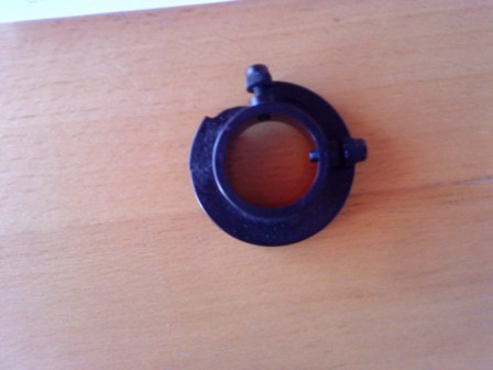

Je dispose depuis près de 2 ans d'un tube Meade 90/1000 acheté d'occasion. J'ai déjà parlé de l'optique sur le forum, elle est bonne malgré un chromatisme perfectible. Les observations de la Lune, Saturne et Jupiter, bien que moins détaillées qu'avec un Dobson de 300 mm, sont toujours très sympathiques.
A la réception une partie du PO était complètement défoncé, dont la bague permettant la sortie en 31, 75, que j'ai du recoller moulte fois:
Un jour j'en ai eu ma claque de cette mécanique de Mearde (on dira plutôt Playscool pour rester polis!), les 2 vis de cette bague (tout est en plastique) patinaient dès que l'on serrait un peu.

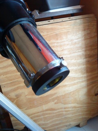

Je cherchais une crémaillère Vixen mais je n'en trouvais pas. Je suis alors partis pour en castrer des tubes de différents diamètres dans le tube du PO, mais en mesurant je me rends compte que le diamètre intérieur du tube du PO est de 50 mm!
Je commande donc un réducteur Kepler 31,75/50,8 chez Optique Unterlinden à Colmar, pour 15 euros (une belle pièce bien finie, on en a pour son argent!), je l'insère dans le PO. Et pour que celà tienne bien je perce et taraude 3 trous à 120°, je boulonne avec des vis CHS-BTR.
Et le problème est réglé!
Joli bricolage; au moins, ça tient!!
Dis donc, ta crémaillère, elle a des caries: on dirait qu'il lui manque des dents??
