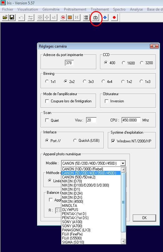

sinon pour travailler sous iris j'ai un gros souci je n'arrive pas a transferer les fichier dans la liste "decodage de fichier raw"
pour info je viens de passer sur un canon 1000D pour les photos en train de se faire et j'ai le meme probleme.... impossible de glisser un fichier pourtant j'ai le bon format d'image
oui je suis exactement paramétré comme ca
et je n'y comprend rien, ce matin je teste sans rien changer et ca marche....
