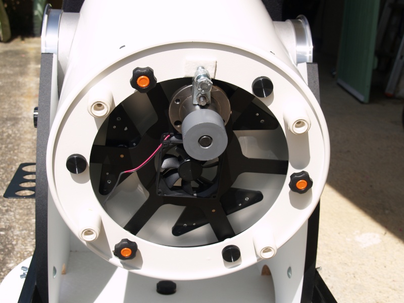

Un bon vieux Telrad , et un chercheur 8x50 droit remplace avantageusement le chercheur d'origine , trop lumineux .
Bob k .... obligatoires pour secondaire et primaire , avec le kit ressorts plus durs au niveau du primaire .
Systeme contrepoids avec de la recup , et une attache que l'on trouve chez les fournisseurs électrique ( pour tenir les chemins de cables ).
Petits supports caoutchoucs pour ne pas abimer ces vis , lorsque l'on sort le telescope de son support .

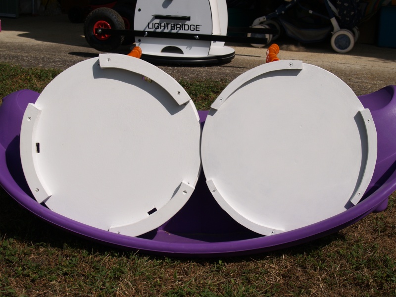

Couvercle en bois et " plateforme" qui permet lors du demontage du serrurier , de poser le secondaire sur le primaire et de gagner de la place ,et d'avoir une stabilité parfaite , lors du chargement dans une voiture .

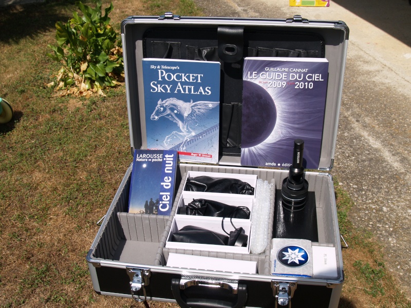

Et la valise" Casto...a " qui va bien .
Hyperion 24,13, 8 , QX 26 Meade , colimateur laser Hotech ( aucun jeu au PO avec ce systeme se serrage )
Nos guides indispensables ....etc ...

La valise pour accessoires, c'est super pratique, j'en ai une aussi, mais que j'ai aménagé avec de la mousse !

Excellente idée que cette valise, je ferais bien de même :), le matos ne bouge pas trop à l’intérieur ?

Oui ces malettes à 15 euros , vont très bien , il suffit de caler avec du "plastique bulles" ou mousse , et c'est parfait ca ne bouge pas .
Pratique la ptite malette alu casto.C'est vrai que j'en ai un peu marre de trimbaler mes oculaires dans le carton d'origine.Je vais essayer de m'en procurer une,avec mon oncle qui y travaille ça devrait pas être trop dur non???:be:
Bonjour vidic ,
oui ca devrait pas poser de probleme ! , le model couleur alu est moins cher , c'est 15 alu et 17 noire , quelque chose comme ca ....je ne me rapelle plus !
Bonnes observations
Astrolivier26.
Salut, :)
J'ai moi aussi acheté récemment une malette alu chez Casto.
Je l'ai désossée complètement et ai installé à l'intérieur de la mousse acoustique (alvéolée).
J'ai ensuite pris l'empreinte (grossièrement) de mes oculaires puis découpé au scalpel selon les contours.
Au final, c'est génial. ;)
Toutefois, je sens qu'il va m'en falloir une seconde pour la jupe du Meade, les bouquins et autres accessoires. :)
Pour ma valise d'accessoire:
taille: 44X31X14 cm moins 16 € (ça dépend du change de l'euro en franc suisse :D)
+ la mousse moins de 5€
20€ c'est rien et de toute façon "la protection des accessoires ça n'a pas de prix, pour le reste il y a Mastercard". :be:
