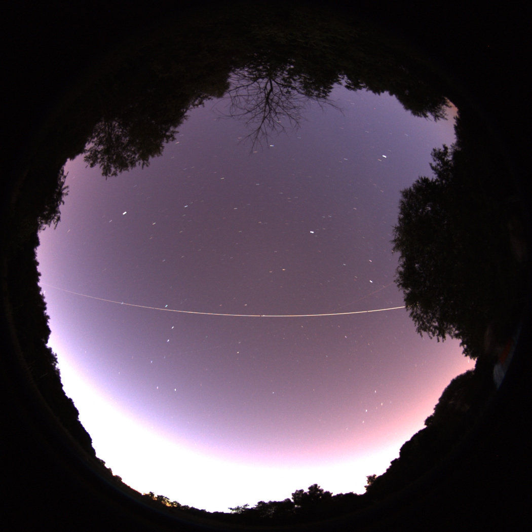

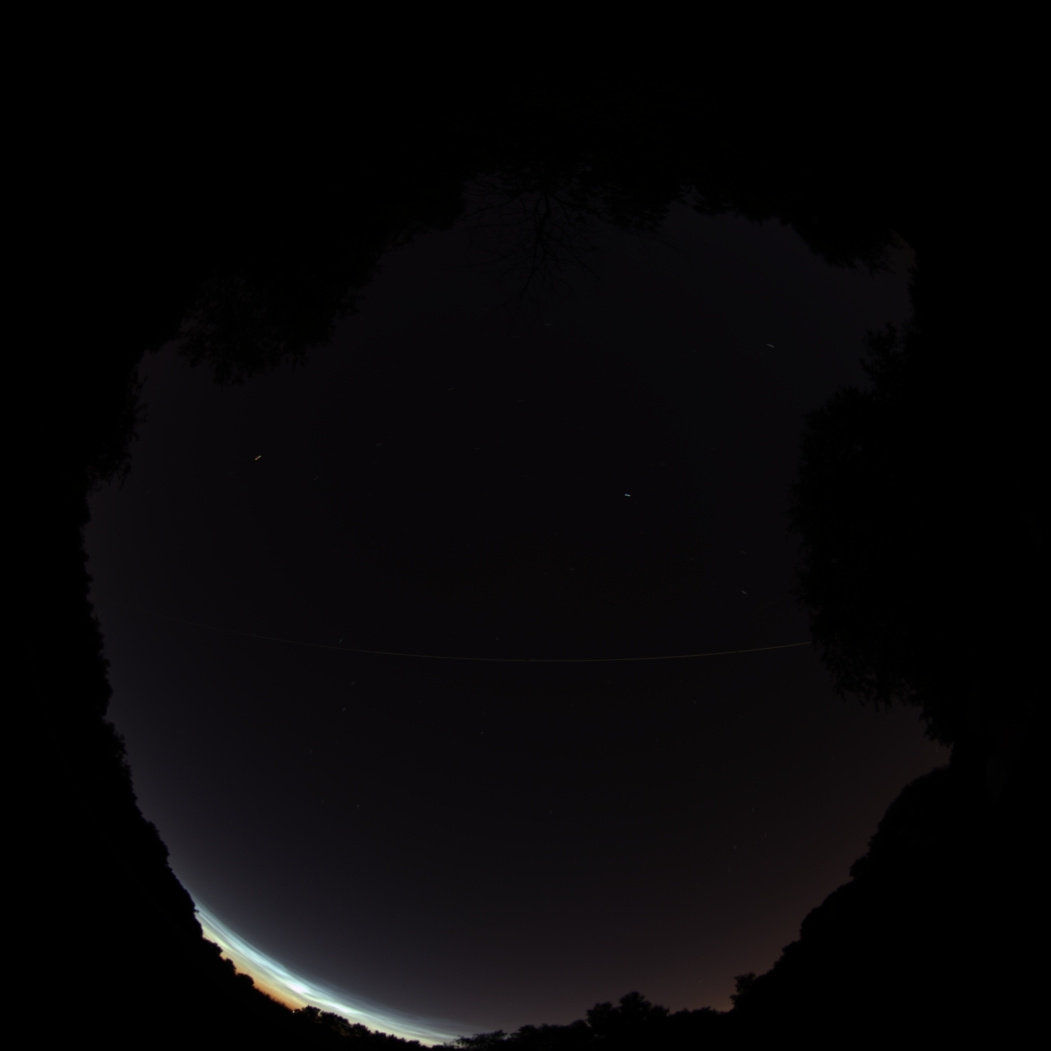

Voici une combinaison de 7 poses de 30 s successives prises au fish eye. Selon les réglages des seuils dans Iris, soit on voit bien ISS et les étoiles, mais les nuages noctiluques sur l'horizon nord sont saturés, soit on voit bien les nuages mais les étoiles et ISS ont presque disparu.
Quelqu'un connaît-il un moyen pour "arranger" cela ?
Merci pour vos commentaires.
Laurent

La forte luminosité des nuages noctiluques par rapport au reste du ciel est présente dans les images individuelles (qui sont toutes exposées de la même façon). Elle ne vient pas de la combinaison (add_max2 avec Iris).
En fait je n'ai pas d'images exposées différemment pour une fusion HDR. J'ai juste l'image combinée dont j'ai réglé les seuils différemment pour produire les résultats postés ci-dessus. Comment pensais-tu faire la fusion HDR ?
J'ai préparé un crop de l'image en binning 2 x 2 pour réduire la taille. Le fichier .PIC zippé fait encore 1,7 Mo. Je te l'envoie quand-même ?
Laurent

Bon j'ai essayé mais je n'y arrive pas. Je croyais utilisait une fonction d'un logiciel avec les hautes lumières et les basses lumières mais rien. Ce que je ne comprends pas c'est comment tu as pu avoir l'image (la dernière du premier message) ? Car, si je baisse la luminosité ça me fait pas ce résultat... ? Je ne vois d'ailleurs pas ces nuages :(
a+
Salut Space,
Pour la première version : visu 355 0.
Pour la deuxième version : visu 3200 0.
Merci d'avoir essayé.
Laurent
