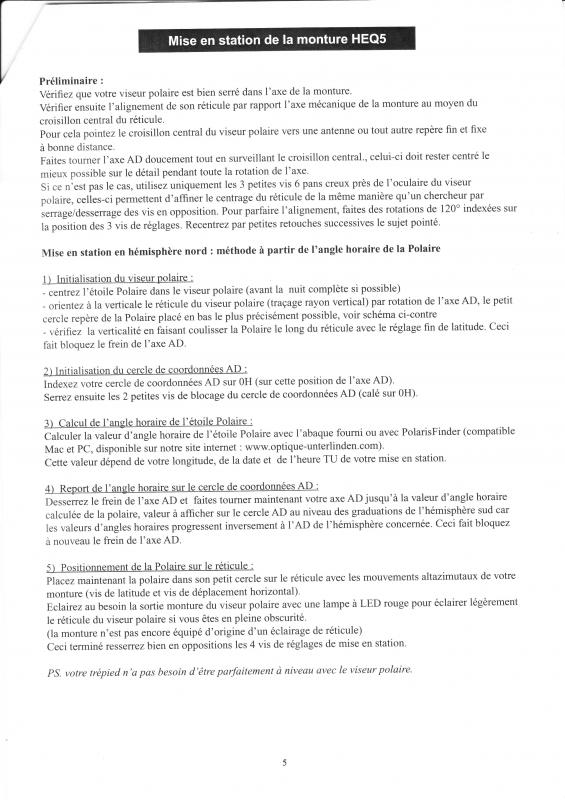

Bonjour, je sais que le sujet a deja ete abordé pas mal de fois... mais je n'arrive pas a trouver ce que je cherche comme info.
alors je m'explique, comment regle ton les bagues avec les heures dessus pour avoir les constellations dans le bon sens? sachant que la bague ou il y a ecrit 20-10-0-10-20 est mobile je ne sais pas du tout comment la regler et surtout j'ai la notice en anglais...

D'après mon opticien favori ;), l'alignement sur les dessins de constellations n'est pas assez précis; il est destiné à l'hémisphère sud où il n'y a pas de polaire.
Sa méthode, celle décrite par SW d'ailleurs, est la suivante:
- caler l'indice de longitude par rapport à Greenwitch (7° E pour le sud de la France par exemple).
- tourner la monture pour afficher la date en face de la flèche
- tourner manuellement la bague mobile des heures pour afficher l'heure TU en face de la flèche puis visser la petite vis pour solidariser cette bague à la monture (échelle du haut pour l'hémisphère nord).
- enfin, tourner la monture pour afficher "0" sur la bague des heures en face de la flèche: le petit cercle du viseur polaire est à la bonne place.
- régler la monture pour que la polaire soit centrée au milieu du petit cercle.
Voili, voilou.
Michel

N'oublie pas que la longitude vient jouer également.
C'est 4mn par degré.
Si tu es sur 2,5° Est, c'est 10mn à enlever.
Polaris finder gère ça.
En suivant les segments des constellations, tu t'abstrais de ces prises de têtes.
Au fait, si tu utilise le cadran, il faut mettre le trépied bien de niveau.
Pas sur la tablette porte accessoire mais sur le plan sur lequel la monture s'appuie, avant de placer la monture dessus.
Le niveau dans la monture est pas des plus fiables si j'en crois celui de ma CG4.
Quant tu utilise le cadran, la mise de niveau est très importante surtout dans le sens est/ouest.
Pas trop importante dans le sens nord/sud, c'est rattrapé sans problème par le réglage de latitude.

Oui pour la longitude, la HEQ5 permet cette correction. Il faut mettre le repère en face de la longitude du lieu et ensuite, on peut reporter l'heure TU sur la monture.
J'imagine que sur les montures n'ayant pas cette bague de réglage il faut corriger l'heure qu'on affiche pour tenir compte de la longitude.
Les queues d'aronde standard ne se règlent pas. Attention tout de même à obtenir un équilibre correct sur les 2 axes.

Ou bien tu donnes l'heure TU, 0 de décalage horaire et "daylight saving" = no, ou bien tu donnes l'heure de ta montre, +2h de décalage actuel et "daylight saving" = yes.
Moi, je marche toujours en TU
Voili, voilou.
Michel

Je ne saisis pas bien.
La flèche est moulée sur la partie fixe de la monture; elle ne peut donc pas bouger. La bague des heures peut tourner si on la libère en dévissant la petite vis manuelle; on peut alors mettre l'heure TU en face de la flèche.
Ensuite, on serre la vis pour qu'en tournant la monture, la bague tourne avec et qu'on puisse arrêter la rotation quand le 0 est en face de la flèche.
