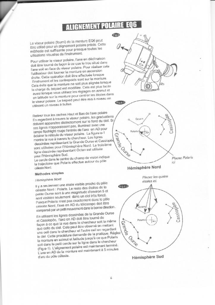

D'après mon opticien favori ;), l'alignement sur les dessins de constellations n'est pas assez précis; il est destiné à l'hémisphère sud où il n'y a pas de polaire.
pas très utile le dessin de Cassiopée et de la Grande Ourse, bien visibles depuis l'hémisphère sud!!!
Sa méthode, celle décrite par SW d'ailleurs, est la suivante:
- caler l'indice de longitude par rapport à Greenwitch (7° E pour le sud de la France par exemple).
c'est bien connu, de Biarritz à Menton, on est à 7° E!!!!
- tourner la monture pour afficher la date en face de la flèche
- tourner manuellement la bague mobile des heures pour afficher l'heure TU en face de la flèche puis visser la petite vis pour solidariser cette bague à la monture (échelle du haut pour l'hémisphère nord).
- enfin, tourner la monture pour afficher "0" sur la bague des heures en face de la flèche: le petit cercle du viseur polaire est à la bonne place.
- régler la monture pour que la polaire soit centrée au milieu du petit cercle.
Voili, voilou.
Michel

Bonjour Eric,
Pardon de ressortir ce vieux topic, mais concernant le report du décalage horaire sur la bague AD, ton document au chapitre 4 donne exactement l'inverse, à savoir le report doit se faire sur la partie basse soit emisphère sud à cause du sens de rotation!?
J'avais appliqué cette méthode car en reportant sur la partie haute de la bague la Grande ours est inversée!

Bonjour Eric,
Je pense avoir trouver une réponse a ta question mais ca reste a confirmer .
En effet sur l'eq6 l'index est au dessous de la bague AD et sur l'heq5 il est au dessus , la doc en question concerne l'heq5 , ceci explique certainement celà .....Mais bon je raconte peut etre une connerie.
