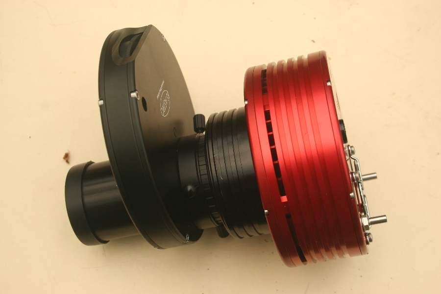

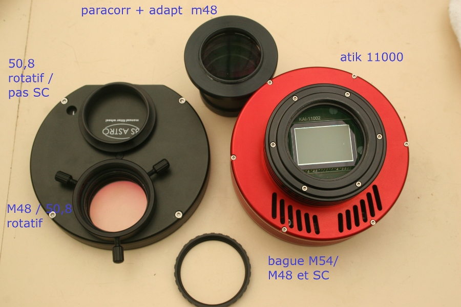

après la théorie voilà la pratique.Maintenant que j'ai reçu les pièces ci-dessus voilà ce que çà donne.
le tout démonté maintenant
Le système rotatif commercialisé par TS est excellent. Belle finition et surtout modulable à souhait!!!J'ai pris en plus un adaptateur M42/50,8 qui permet de placer la caméra derière n'importe quel objectif à vis.Intéressant par exemple pour faire du grand champ sur la voie lactée mais aussi pour une comète de passage etc etc.
Les essais vont pouvoir commencer !!!!!!!!!!!
on a pas trop le choix de mettre un paracorr à vrai dire car la sanction sera implacable sur la coma.
Les lentilles du paracorr sont de grande dimension ( environ 50 mm de diamètre).Le plus difficile c'était de ne pas avoir de " goulot" d'étranglement sur la chaîne optique entre le paracorr et le capteur.Le contrat est tenu car le plus gros étranglement ce sont les filtres.
Néanmoin on risque d'avoir du vignetage,de toute façon avec un tel capteur ...
Je pense que vu le prix, ils pourraient ajouter quelques tubes allonges, sachant que devant beaucoup mettent des correcteurs de champs...
Ou proposer un choix de tube allonge parmi quelques tailles
ben visiblement que ce soit SBIg ou Cie c'est chacun se débrouille.Heureusement qu'il y a des vendeurs comme TS qui propose un grand choix de raccords.
