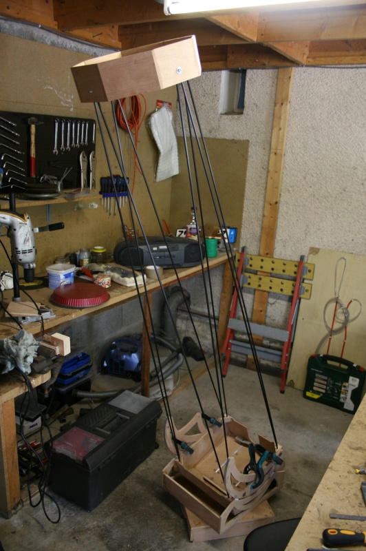

Ah!! chouette, je pense que le 1er montage avec les tiges est LE moment symbolique de la construction d'un dob.
Tu amorces quand l'araignée ??

Ouai c'est sympa de monter l'ensemble et se rendre compte que ça a de la gueule (c'est autre chose que le dobson d'origine ^^).
L'araignée je l'avais commencée il y a longtemps elle n'était pas finie :rolleyes:, donc il va falloir que je remette la main dessus et que je regarde ce qu'il reste à faire... On aperçoit quelques pièces sur cette photo :

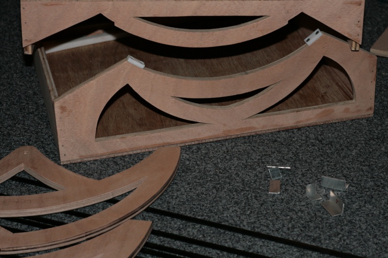

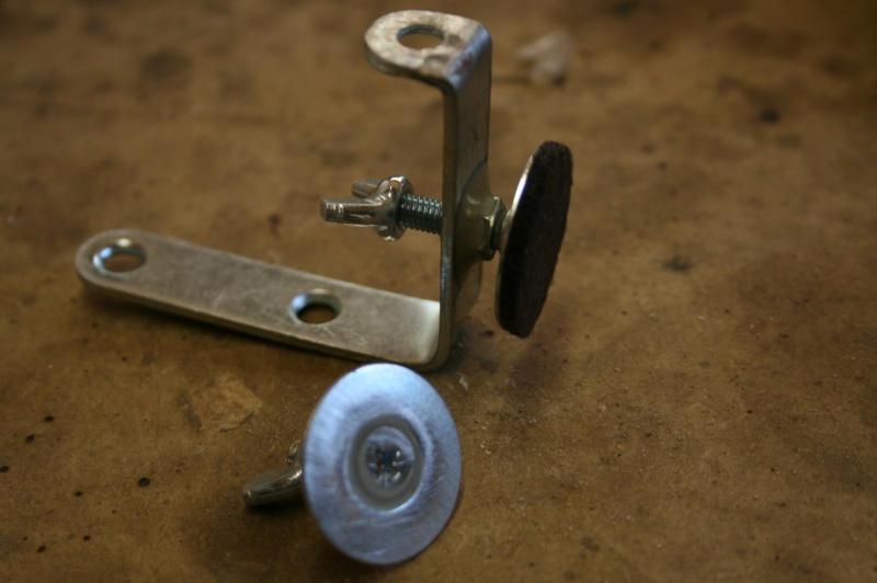

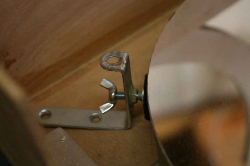

Et voici les butées du miroir primaire :
Ce système de butées latérales me convient bien, maintenant je cherche une solution à adapté sur le dessus (en se servant de la petite patte pliée) pour tenir le miroir.

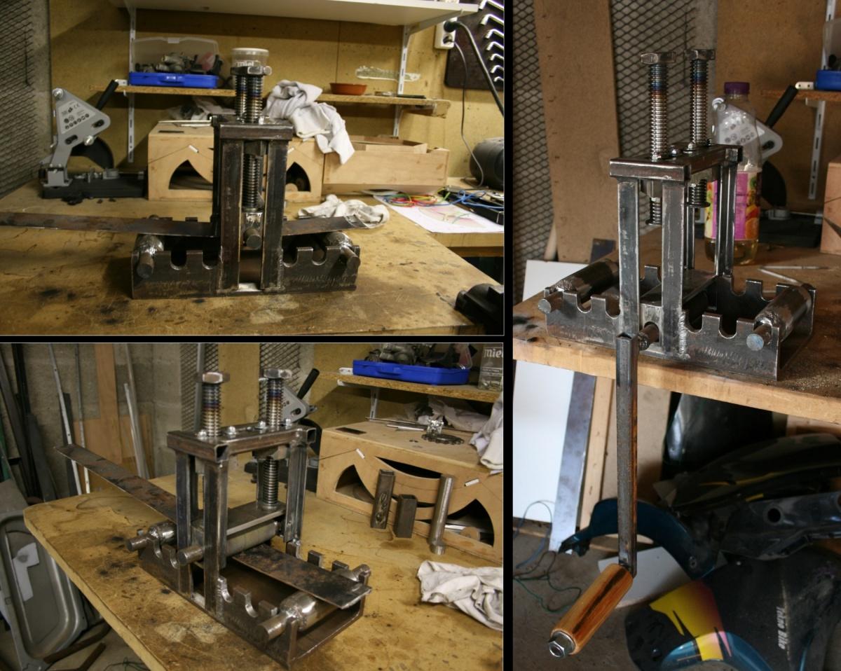

Rouleuse prévue pour cintrer du plat ou tube carré en acier (et pourquoi pas cintrer de l'alu pour faire les haches d'un énorme dobson ??? ^^)
Ça cintre sans problème du plat de 60x6 (mon premier essai). Le but de cet outil est de rouler des profilés avec des grand rayons (pergola, gloriette...)

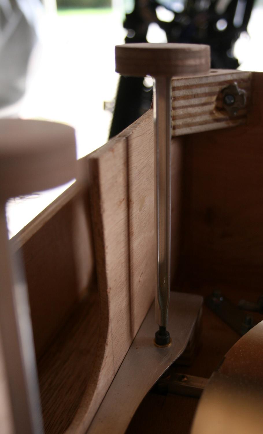

Tiges de réglage :

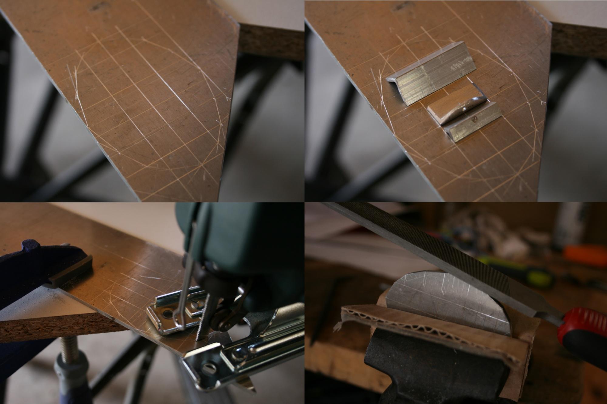

J'ai refais les butées. La colle n'a pas super bien tenu... Donc j'ai sorti le poste à souder, seul outil que je maitrise à peu près :

Un avis:
Les tiges de réglage de collim peuvent et doivent être plus longues. Car il n'y a pas besoin des boutons de cette taille. Il y a assez de démultiplication.
Un autre:
Les équerres sont flexibles et vont influencer la collim à l'horizon. Je sais même pas ce que ca donnera sur choc dur dans les transports... j'ai plus confiance sur les équerres bois avec vis nylon.

Un avis:
Bon disons que ça suffira au départ pour quelques essais. Effectivement il faudrait qu'elles soient plus longues..
Un autre:
Ouai c'est pas faux ! Bon je vais les recommencer pour la troisième fois :banana:

oui tes butées vont contraindre ton miroir (j'ai eu ce souci sur le 400) , dégradé ta collim voire la foutre en l'air
le miroir doit "flotter" dans ses cales : si tu peux le faire pivoter sans forcer , c'est deja bien , ensuite il doit pouvoir "basculer" pour suivre les bras du barillet
de plus , il n'y a pas de retenue si le miroir se trouve à la verticale et peux basculer en avant (pas forcement agréable )
prend les butées des plans du site : elles sont se qu'il faut , en faire des variantes c'est bien mais en gardant les même principes
Le problème qu'a souligné Pierre n'est pas le fait que ça va contraindre le miroir (y'a quand même des vis réglables sur mes butées), mais plutôt que mes butées vont se déformées sous le poids du primaire à la verticale.
Les butées basses doivent être solides, deformables , et permettre au miroir de "glisser" pendant la collim . Les butées hautes maintiennent juste le miroir en place durant le transport
Les tiennes ont une grosse surface de contact sans vraiment permettre le glissement . Et comme dit Pierre : elles sont a effet ressort en plus
Ne pas oublier les crochet de retenue anti bascule : on ne sait jamais et l on a la conscience tranquille ensuite ( il m arrive très souvent de régler le chercheur sur une lumière très très basse que l horizon ... )

Oui et j'en remet une couche sur les cales latéral du miroir. Cette patte en ferraille pliée, me semble pas bonne du tout.
Faut que le miroir soit tenu par ces cales latérale si il tombe du haut d'un caddy d'aéroport sur le sol en béton. Le miens l'a fait !
Donc CTP (et pas bois !), vis longue dedans par le fond (et pas collage seul) et cale assez large pour répartir les efforts d'accident.

pourquoi pas bois ?
Et le CTP, pour avoir la bonne épaisseur, coller des planches suffit-il ?
Quand on voit les exemples avec deux bouts collés et l'axe de la vis longue qui bouffe une partie du collage, ça inquiète et soulève des interrogations...
Je suis pas certain de comprendre.
Mais du bois massif, genre chêne ou hêtre, c'est des fibre dans un seul sens.
Les fibres résistent mais si on fend avec une hache, ça résiste pas du tout.
Donc dans quel sens mettre les fibres pour un truc hyper solide ?
Sachant que le miroir peut s'envoler ou taper comme un sourd latéralement...
Ben sur ce problème on a préféré mettre du CTP, donc avec des fibres dans deux sens différents, et une vis longue par dessous la planche de fond de 8.
On a vu des calles non vissées cassées net au niveau de la colle... donc colle "ET" longue vis !

Je ne serais pas aussi catégorique et sur les deux points:
1) Sur mon ancien 300, j'ai utilisé sans soucis des blocs de hêtre des Vosges de 50 ans d'age préparé par feu mon grand père et je n'ai jamais eu ce type de problème. (Maintenant le bois séché industriellement c'est quand même en dessous au niveau qualité et certes l'utilisation de CTP conduit à s'affranchir de cela). Bien entendu il faut les utiliser avec le bon sens de veinage mais ça c'est une question de bon sens de menuisier je dirais. Ensuite pour par exemple le cas spécifique de confection des butées miroirs on y contre-colle à l'epoxy et contre-vis une sur-structure en aluminium destinée soit à servir de base taraudée pour fixer une vis nylon pour le petit diamètre soit à y mettre un roulement pour du plus gros diamètre.
2) Sur les cales qui cassent nette au niveau de la colle. Je dirai oui cela m'est arrivé une ou deux fois, mais plus maintenant! J'ai eu à redémonter certains assemblages bois aluminium... pied de biche quasi nécessaire!!! Quand ca casse cela ne casse plus au niveau de la colle mais au niveau du bois!!! Des résidus de CTP restent sur l'alu!!! Et pour les enlever... il n'y a guère que la ponceuse à bande pour y arriver! Quand un fait une surface rappeuse sur l'alu, quand on ajoute des micro-ballons à la résine (et encore pas obligé), quand on respect la cohérence des mélanges, quand on peut contre-vissé (mais pas forcement justement!), quand on respecte les temps de séchage, ce genre de chose ne doit plus arriver.
