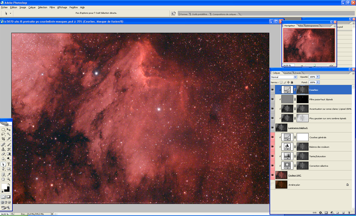

Voici un screen du traitement sous photoshop :

Sympa la copie d'écran.
L'ordre des calques : "Correction sélective", "teintes", "balance" et "courbes", est-il important ? En fait je traite avec un ordre différent.

Je suis d'accord avec Lionel, j'aurais du cadré plus vers NGC7000 (bon à savoir pour la prochaine fois...).
Par contre pour l'ordre des masque, je ne sais pas trop. Cela dépend à mon avis du type de masque. Par exemple, un masque flou passé avant n'a pas le même effet s'il est placé après, et pour d'autre masque, cela n'a pas d'effet. Il faudrait demander à des spécialistes de PS.

Ok merci pour ta réponse sur les calques.
