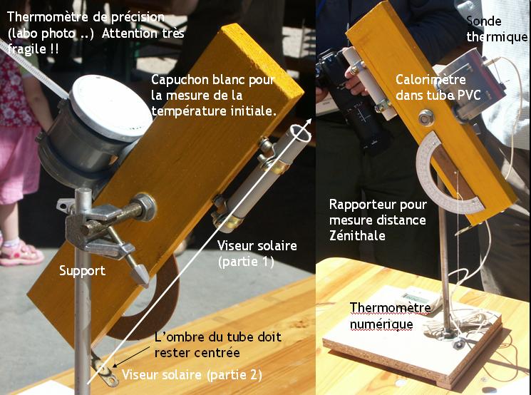

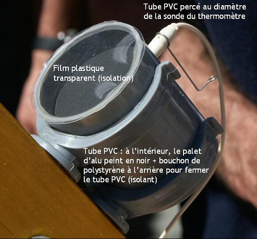

2) La méthode de mesure à l'aide d'un calorimètre (genre Pyrhéliomètre de Pouillet)
Principe : Mesurer l’élévation de température d’un cylindre de métal exposé au soleil pendant une durée chronométrée. Le cylindre de métal doit rester perpendiculaire au rayonnement du Soleil et être isolé pour éviter les déperditions de chaleur.
Le delta de quantité de chaleur accumulée par le cylindre de métal, en joules = masse du cylindre * c (chaleur massique du métal) * delta Température .
Par exemple, pour l’alu, la chaleur massique c = 0,920 Joules par kg kelvin.
Il faut ensuite ramener la mesure en joules par m2 puis en w/m2 en divisant pas le temps de mesure en secondes.
Par exemple, nous avions fait une mesure lors d’une manip animée par Roger Marical de la SAF avec un cylindre d’alu de 109g (Diamètre 5cm, hauteur 2cm). Nous avions obtenu une élévation de température de 10,4°K en 10mn. Cela faisait 1043 joules, soit 886w/m2 pour ce cylindre de 5cm de diamètre.
Ensuite pour retrouver la constante solaire, il faut appliquer un coefficient qui tient compte de la distance zénithale du Soleil, et de la qualité de ciel au moment de la mesure.
Pour un ciel bleu foncé (ciel de Valdrome en altitude) avec une distance zénithale de 40° le coefficient est de 1,5 (je peux fournir les valeurs de l’abaque pour ciel bleu foncé / moyen / laiteux, et pour une distance zénithale variant de 25° à 70°)
886 w/m2 * 1,5 = 1329 w/m2 , moins de 5% d'erreur, ce qui est assez inespéré pour une mesure sur table avec du matériel très simple (Palet en alu, tuyau PVC, rapporteur d'angle d'écolier, orientation manuelle vers le soleil, thermomètre électronique, montre)
Conception atelier et matériel : Roger Marical (SAF)
3723224155_d3260bacb7.jpg?v=0
