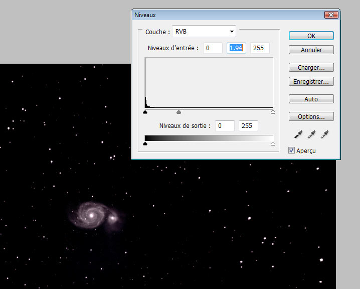

Salut a tous!
Voila je vous la presente enfin, c'est une des premieres photos que je faiset forcement, pour vous la presenter, il fallait qu'elle soit presentable!
Ca fait un moment que j'essais les resultats ne sont pas pour autant satisfaisant a mon gout, peut etre que je suis trop exigent avec moi meme?
Alors cette fois je me lance!
Pour infos:
- pas (encore) de correcteur de coma
- pas d'autoguidage
- j'ai surtout chercher a avoir du signal pour bucher sur le traitement donc j'ai quelque brutes avec un leger filé...
90x60 sec a 800 iso dark et offset, pour les flats, faut vraiment que je me fasse une boite! :rolleyes:
http://img197.imageshack.us/img197/6336/m51y.jpg
J'attent vos critiques! (soyez indulgent quand meme hein! :p )
Bah, c'est pas mal pour une des premières. Il y a du signal.
Perfectible, certes, mais ça viendra au fur et à mesure de la pratique.
Comme tu as du champ autour de la galaxie, tu peux resserrer le cadrage pour éliminer la coma au maximum.
Tes étoiles au centre sont un peu ovales, mais sans autoguidage, dur, dur, à moins de soigner ta mise en station.
Avec une bonne MES, des poses de 60s, ça doit passer.
Bonne continuation. :);)

Ce qui frappe c'est la noirceur du ciel et le manque de signal
laisses moi deviner: tu traites avec DSS
90 mn avec un 150 ouvert à 5 ton image devrait être plus riche
on voit que les blancs sont saturés
tu peux peut-être garder les brutes (qui ont l'air bonnes) et retraiter
allez, on y croit!!;)

Je penssais justement au recadrage Jack mais pour le moment ce que je cherche surtout a ameliorer, c'est le traitement...
Gerard, non je ne traite pas avec dss mais bien avec iris, et ce qui me pose le plus de probleme, c'est sans doute l'equilibrage de couleur ainsi que l'intensité des traitements... J'ai toujours peur d'en faire trop!
J'ai oublier de preciser que l'apn n'est pas defiltrer moi non plus ;)

Si tu veux mon avis, il ne faut pas brûler les étapes.
Je m'explique ; Tu soignes d'abord tous les aspects de l'acquisition, MES, MAP, etc... pour obtenir de bonnes brutes, les meilleures possibles... que tu auras tout loisir de traiter autant de fois que tu veux par la suite. :)

Pour une première elle est sympathique, M51 est bien présente.
D'ailleurs je trouve que tu as raison de te concentrer sur 1 objet, la tentation d'en imager plein est grande ;)
Comme dit précedement, le fond est trop sombre et les étoiles semblent saturées.
Ca manque de couleur d'ailleurs, pour une image couleur, elle semble fade.

tu peux essayer avec iris une addition pondérative coef 3 ou5 c'est plus long , mais pour les APN ,ça donne de bons résultats ,
Pour retrouver les couleurs correctes , tu encadres un petit bout de ciel noir sans étoile et tu tapes >black
là tout s'assombrit , tu cliques sur auto dans les niveaux
ensuite tu encadres une étoile "blanche " pas bleue ni jaune ou rouge et tu tapes >white2
tu retrouves une balance correcte . Si tu te trompes d'étoiles => il faut tout refaire !
ensuite
pour décramer les centres il y a dans le menu visualisation " ddp" et "réhaussement des couleurs" , en utilisant uniquement le curseur du haut placé au 1/4 ou au 1/3 ....
enfin un petit coup de filtrage gaussien sélectif ...

j'edit pour vous presenter de nouveau une image retraitée apres vos conseils... J'y voit du mieux mais suis je objectif?
http://img189.imageshack.us/img189/5407/ima1.jpg

Sinon je suis d'accord avec les copains, fond de ciel bien trop noir.
Mais pour une première image, c'est encourageant !
