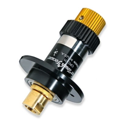

Microfocuser Starlight ( j'ai pas trouvé de revendeur donc une petite adresse )
www.Galileo.cc Excellent accessoire qui élimine presque complètement le shifting, et donne beaucoup plus de précision en planétaire. J'ai un ABCTechnology qui est l'équivalent Italien, mais qui ne se fait plus. Mais Starlight est une référence niveau qualité. Essais quand même sans pour voir si ta mise au point suffit...

Pour le LX200 ACF, vas y si tu as le budget. Tu auras directement un microfocuser (qui fonctionne bien quoique bruyant) et le port d'autoguidage.
