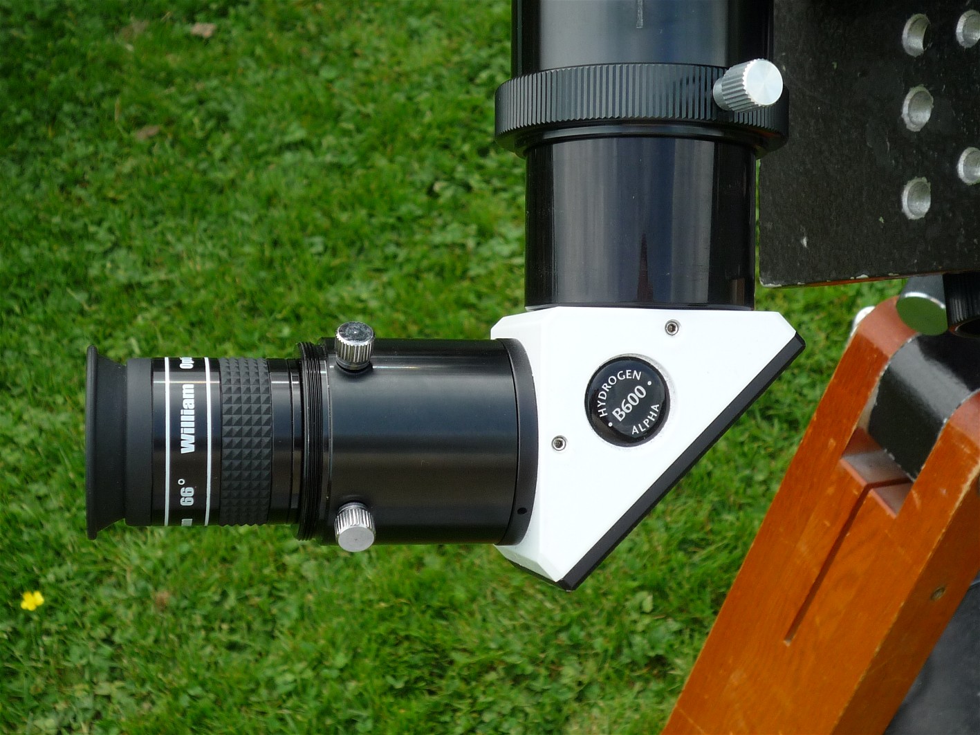

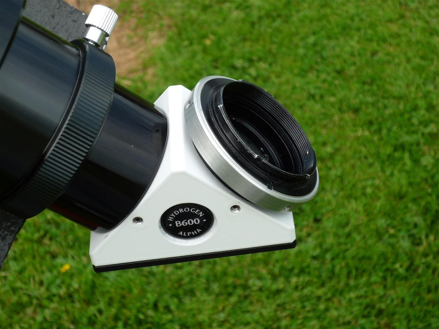

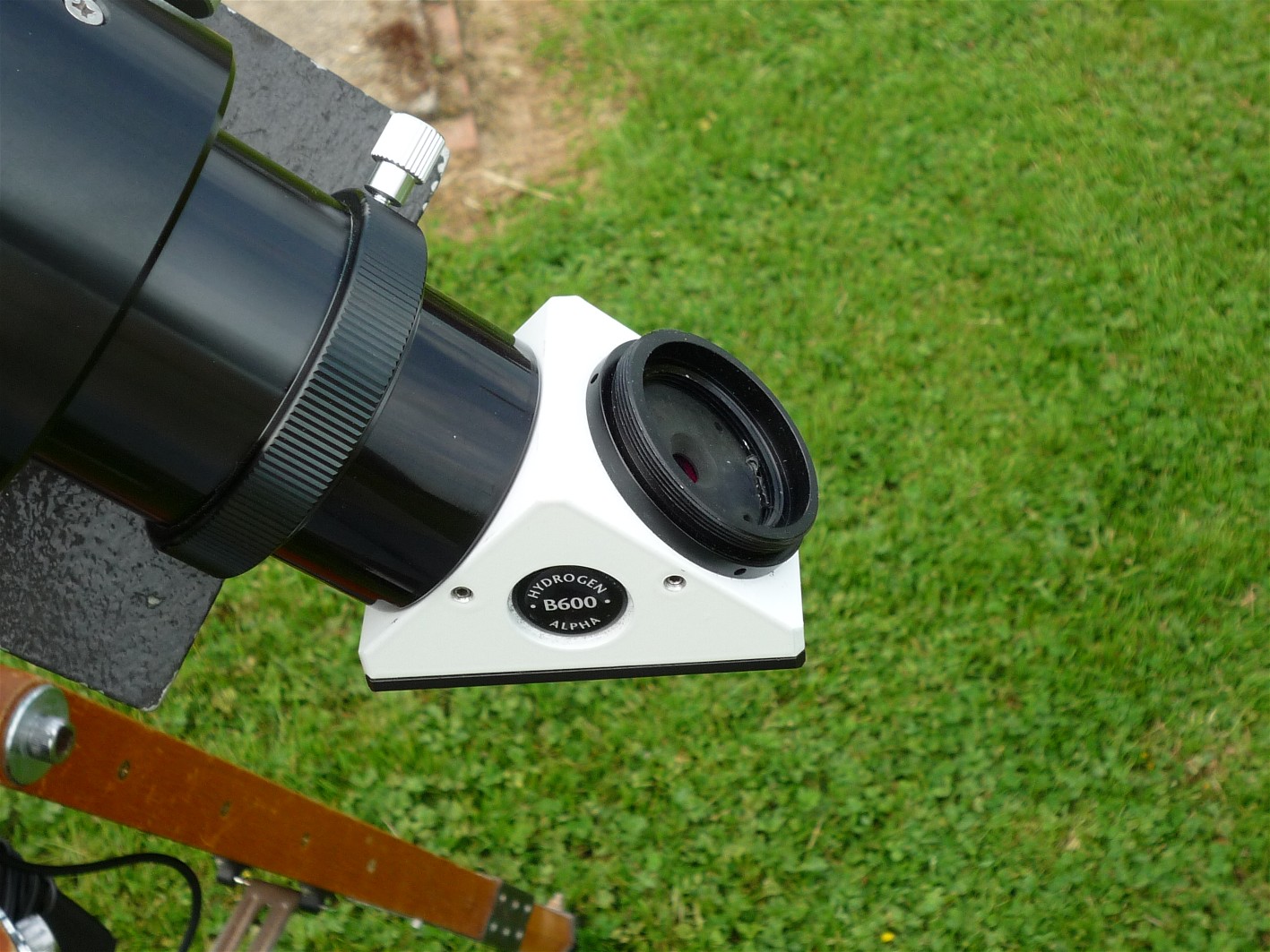

pour te guider ,quelques configurations utilisables sur le Lunt.
La bague T2 pour ton APN:
Le renvoi coudé avec le filtre bloquant,
la sortie pour visuel en 31.75 ,tu peux dévisser ce raccord .
le renvoi coudé est en coulant de 50 mm et il est possible de varier le tirage en fonction de tes oculaires pour obtenir la mise au point,idem pour la webcam ou DMK.

avec ma William Optic et la barlow 1.6 on ne peut pas obtenir la mise au point ,il manque quelques millimètres ,le foyer est trop à l'intérieur du tube
j'espère avoir répondu à tes attentes

bien sur tu peux le retirer, mais quant à le remplacer par un autre c'est une autre histoire.
regarde bien la 2 ème photo tu as deux écrous 6 pans creux.
cette pièce existe t'elle séparément chez Lunt ?
vaut mieux peut-être acheter un BF 1200 directement .
