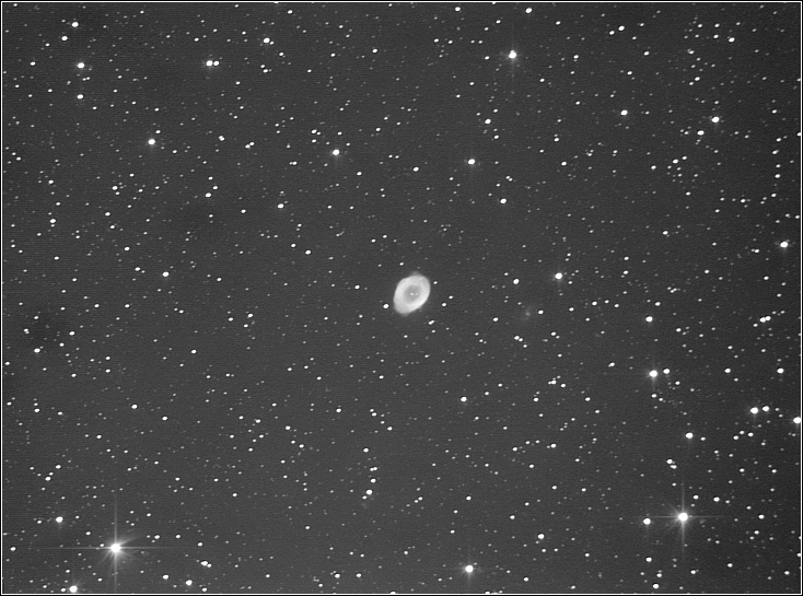

Salut !
Pour ceux qui n'était pas là hier soir, je Shootais M57
J'ai fait de 23h a 2h car les nuages se sont invité tout seul =)
Alors ma première image prétraiter (sans flat) car j'ai un problème .. il mone a 40000 ADU ... Bref je reglerais ça au club ;)
Une image fort sympatique !
Prétraitement Iris et DDP
Newton 150/750
Monture Sirius EQG
DSI pro II
159x30s Total: 1h18 ! :be:
Libre au critiques
Rémy
Salut Rémy,
Comme tu l'as dit, c'est une image assez sympathique. La petite galaxie est bien visible.
Malheureusement, la nébuleuse nécessite davantage de focale pour révéler quelques détails...
Juste un petit reproche... ton image postée est un peu trop compressée, tu n'as pas moyen d'en mettre une qui soit moins compressée ???
Salut Rémy,
Merci =)
Effectivement la focale manque ^^ mais c'est déjà ça !
Et j'ai essayer de ne pas trop la compresser mais je ne sais pas trop comment faire :)
Rémy

Oui effectivement je commence :)
Manque plus que l'autoguidage pour faire des poses plus longues :be:
Mais il me manque les flat ><
Et puis je n'arrive pas a avoir plus de contraste au centre ...
Rémy
Belle image ...
Merci :)
On commence même à deviner la corolle autour de la nébuleuse ...
Oui pour ça la banlieue parisienne ne m'aide pas !
A quand les poses de 10 minutes ?? ;)
:cool:
Quand l'autoguidage sera présent Donc pour la saison des galaxie ;)
Rémy
c'est une grande joie de faire sa première image hein ...;) T'as été un peu lourd sur le DDP, on le voit par le fait que les étoiles sont diaphanes. En revanche, il y a du signal, tu peux jouer avec les curseurs pour jouer sur les contrastes ;)
Bravo pour ta prems :be:

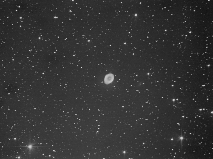

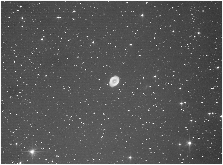

Alors j'ai repris le traitement et j'obtient un meilleur résultat
Rémy
Salut Rémy :)
ça vient ça vient !

Un sacré debut , c'est bien shooté.

Pour un fois que l'on peut renvoyer l'ascenseur et te féliciter chaudement pour ta réalisation . La finesse et là et j'envie tes aigrettes ....

Bel anneau. L'image montre beaucoup de détails dans le fond de ciel, mais un peu moins dans la NP.
Oui Christian T'as raison mais Je ne suis pas encore au Top niveau traitement
Comme je le dis c'est mon premier prétraitement :)
Et comment fait tu Christian pour avoir tout les petits objets du fond de ciel (Marquage avec un logiciel ?)
Merci Kiwi :)
Rémy

Pas mal du tout cette M57, le 2nde surtout. Lorsque tu utilises le DDP d'Iris, tu obtiens ce genre d'image fadasse comme le 1ere. Avec Photoshop, tu dois arriver à remonter les hautes lumieres.
On distingue IC1296 sur ton images. je penses que tu peux la retravailler pour en tirer d'avantage.
joli shoot : Pifou

bon début, j'aurai bien voulu commencer avec autant de signal.
on peut regretter le manque de contraste dans la nébuleuse, peut être à cause du ddp?
les flats, c'est très important pour obtenir de beaux résultats, bricole toi au plus vite une boite à flat
bonne continuation
oui ludo a raison
au debut j'ai longtemps négligé les flats alors qu'ils sont essentiels pour "dépolluer" correctement l'image finale.
Belle premiere image en tout cas.
la dsi Pro II est une bonne petite cam qui a de la ressource.
malgrès le fait qu'elle ne soit pas refroidie et qu'il faille faire les darks aux bonne température de prise de vue elle s'en sort assez bien.
Sur ce genre d objet pense à baisser un peu le gain et jouer par la suite au traitement sur les tons moyens sous toshop
sinon pour les flats il y a les feuilles electroluminescentes>>> c'est nickel et la mise en oeuvre est facile.

Salut Rémy,
En tout cas que de progrès depuis tes débuts !
Un peu de filé, mais au niveau signal il y a du monde en effet !
Albéric
Merci Alberic keter et ludo !
Effectivement y a du signal (Meme en banlieue)
Il y a un leger filé =/
Mon image est pas propre car mes flat on une intensité de 40 000 et iris prend Max 32000
Donc vas falloir que je règle le problème car je place plusieure feuille sur le tube que j'illumine avec une lampe et les flat sont bon ... 2/3 de la dynamique tout marche enfin presque ...
Mais je part lundi dans la quercy ;)
Je vais revenir ^^
Rémy
