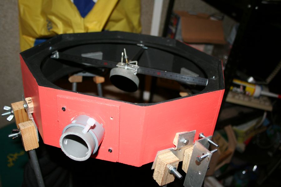

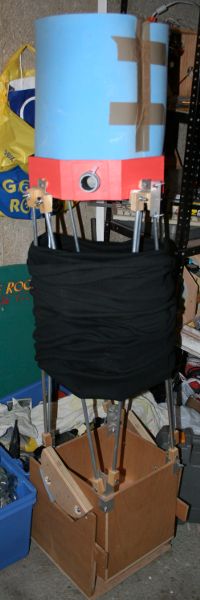

Ayant un miroir de 250 avec une monture dobson Scotopix prévue pour un miroir de 200, je bridais mon miroir à environ 230.
J'ai donc réalisé la tête d'un Strock qui j'ai adapté à mon Scotopix

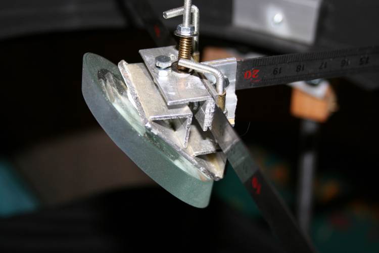

Au passage, j'ai un peu adapté l'araignée classique Strock à ma sauce avec un ressort en "rappel" et pas un ressort tirant ...

Belle réalisation :)
Moi j'ai pas encore attaqué la cage du secondaire : j'ai juste acheté 2 réglets :be:
Sinon je suis fan du PO low cost :D
En fait pour le porte oculaire, j'avais prévu une deuxième vis pour bloquer la bague interieur qui bouge trop facilement. Le pb c'est qu'il n'y a pas assez de longueur de pas pour qu'elle appui sur la bague intérieur.
Tes réglets sembles voilés, si c'était le cas il seraient d'un point de vue optique, très épais...
