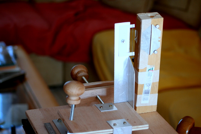

D'abord construction d'un appareil de foucault sommaire suivant le guide de Vincent becker que je remercie au passage. Puis une petite lame de contraste de phase m'a permis d'apprècier les micro défauts.
(en passant, une mine de critérium de 0,5 mm placée au sein d'une fourche en carton fonctionne très bien, idée de ma fille pour la mine, je la remercie aussi).
La première image issue du foucaultage montre un travail industriel ( évidemment c'est pas du mirrosphère mais du chinois) et donc des stries radiales.

Pam pg, peut tu nous faire une explication de ton montage pour le contraste de phase photo ? s'il te plait ?
Tipi²,
voici une photo avec la petite fourche en carton et la mine collée dessus.
Elle remplace le couteau. Il faut masquer le reflet de la source lumineuse avec la mine.
Je me suis inspiré de ce site où il disent qu'il faut 0,4 mm.
http://www.astrosurf.com/tests/articles/contrast/contrast.htm
Tiens en passant, j'ai mesuré la parabole , eh bien c'est du L/4 et pas plus...
