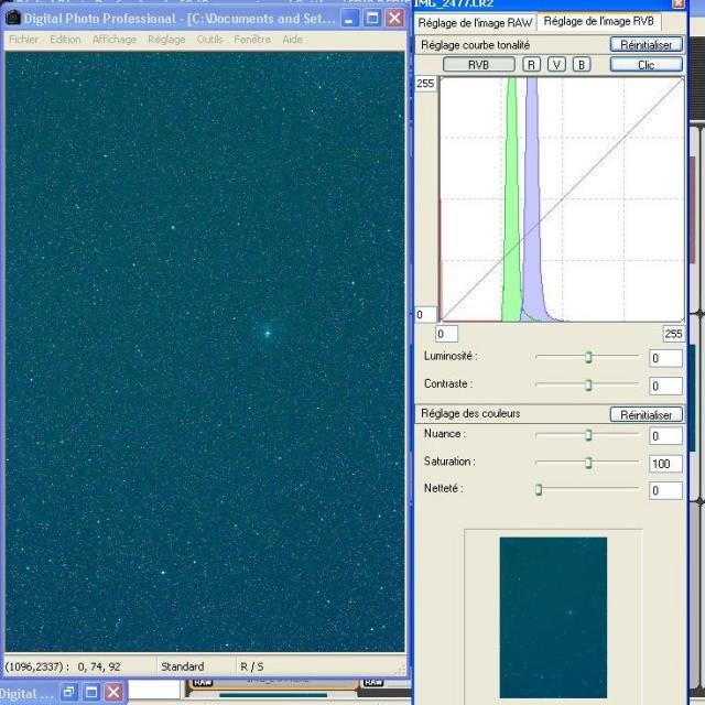

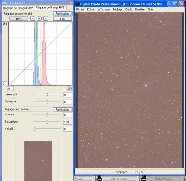

Moi je trouve le cls trop selectif , la couche rouge est trop réduite sur les poses faitent avec ce qui rend le traitement infernal et il est impossible de retrouver une bonne balance des couleurs.
Pour l'exemple deux poses de meme durée sur le meme objet :
Sans filtre .
Avec le cls .
