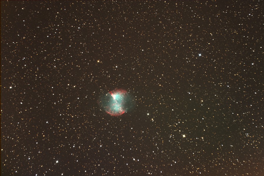

Ca y est enfin la possibilité de faire les premiers essais de cette fameuse ATIK11000.
Premier résultat très perfectible car il revele un certain nombre de petit soucis qu'il faudra lever.
Caractéristiques de l'image:
-Bining 1X1 11 Méga pixels
- T° du capteur -5° C
- 5 darks,5 offsets,5 flats mes flats ont été un peu foiré je pense, çà se voit sur l'image finale.Je pense que lors de la réalisation des flats , un peu de lumière parasite est venu génée l'acquisition de ceux ci. C'est pas très grave.
- poses de 3 min : 4 en rouge, 4 en vert, 4 en bleu
- traitement IRIS, pas de grosse cuisine.
Autoguidage avec Guidemaster et PL1M comme d'hab suivit correcte sans plus.J'ai pas cherché à paufiner pour des essais mais globalement çà reste correcte.
Problème principal
Soucis de coma très ( trop ) présente: je pense que c'est du à une mauvaise distance du paracorr avec le capteur bien que la distance soit respecté.Ramené à un format APS-C, la coma est plus importante ici que sur le canon EOS.
Il y a des epaisseur de verre entre le paracorr et le capteur ( filtre, vitre de la ccd) ce qui peut fausser un peu le trajet optique.
Ca va pas être simple mais il faudra bien trouver la bonne distance.

version full
http://nsa07.casimages.com/img/2009/07/25/090725120101405780.jpg

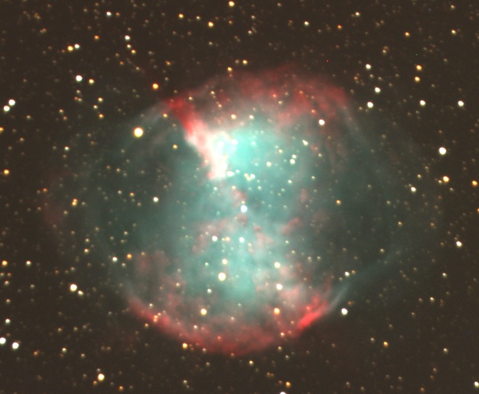

crop à 100%

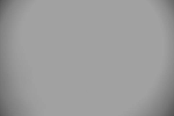

un flat
Le vignetage est pas cata

pour un premier essai, c'est transformé
bravo
que de signal et en si peu de temps de pose
mais pourquoi deja la couleur ?
par contre les bords de champs sont pas tres jojo (limte du correcteur ou distance de celui ci par rapport au capteur a paufiner...
Il s'agit de la distance capteur paracorr ( très capricieux ces bêtes là!!!)
Si on regarde bien on a de la coma qui débute très prêt du centre et çà c'est pas bon.Ca veut dire que le paracorr n'est pas du tout à la bonne distance.
Ca va être pénible à trouver car le système de raccord ne me permet pas de jourer facilement sur la distance.
Normalement c'est 55mm +/- 4 mm avec le capteur.Seulement je suis pas sur que cette valeur reste fixe quand on arrive à des rapport F/D proche des extrêmes de la fourchette de correction.
De plus les filtres, la vitre du catpeur alonge la trajet optique.L'idéal serait d'avoir un banc optique pour trouver rapidement la bonne distance.
Par expérience avec l'apn, un ecart de quelques mm suffit pour être completement hors clous.

D'aprés les photos de ton montage, je vois que tu as placé le Paracorr devant la roue à filtre!!!! tu es sur qu'entre la lentille du Paraccor et ton ccd tu as la bonne distance???? parce que ta roue à filtre à l'air bien épaisse!!!
tu as pas la possibilité plutot de fixer le paraccor aprés la roue à filtre et non pas avant?
la roue à filtre avant le paracorr çà passera pas: il faudrait un backfocus concidérable!!!!!!
Sinon pour le reste je suis dans les clous oui.La roue à filtre est assez epaisse mais les 55 mm+/- 4 sont respectés.Donc je vais faire des essais de manière empirique.
tu as fais des essais sans la roue à filtre? çà donne quoi?
alors pour des essais sans roue à filtre c'est encore compromis.En effet le raccord fournis entre le paracorr et l'atik ... n'était pas le bon!C'etait pour un paracorr STL ( rien à voir).
En discutant un peu avec O et vision, ils ont eu la gentillesse de me proposer de reprendre la bague fournis et d' usiner une nouvelle pour mon paracorr universel.En échange je leur ai fournis une bague femelle au pas de vis du paracorr.
Je vais voir ce que je peux bricoler, mais c'est certain, c'est un problème de distance.Il y a peut être 4 mm en trop ou en moins mais çà suffit largement à avoir un bord de champ dégueux
ce que je craignais le plus c'était le vignetage, au final c'est pas mal du tout, y en a mais on arrive à faire avec.
Par contre j'espérai un peu mieux pour la coma, c'est mon petit bémol sur ces essais.
A vu de nez pour avoir une telle coma, il y a un ecart d'environ 9 mm avec la position idéale. Si c'est en plus çà va si c'est en moins ... aïe!!! ma roue à filtre risque de ne pas apprécier Slim fast !!!

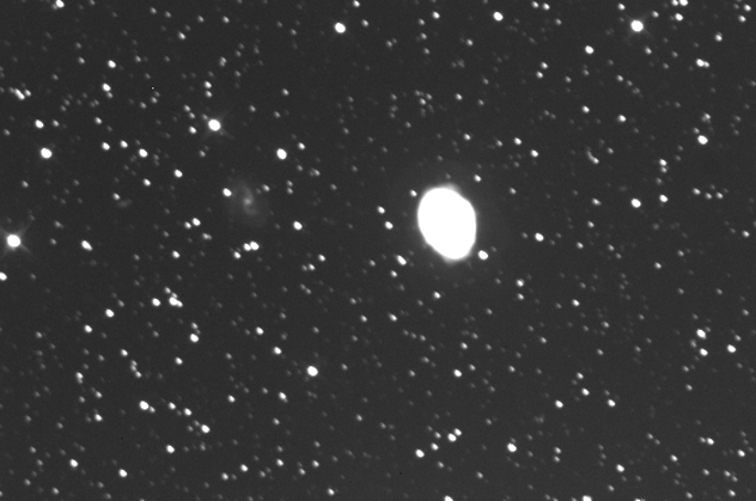

petit essais hier soir sur M57 cette fois et en NetB
20 poses de 1 min en bining 2X2
Les étoiles sont toujours pas au top un peu mieux sur les bord. En fait il faut rapprocher la caméra du correcteur.
Je poste ici qu'un petit crop de M57 car n'ayant pas fait de flat l'image dans sa globalité n'est pas très présentable.
La sensibilité est impressionante, 2 toute petite galaxies à coté de M57
On voit ces galaxies qu'on ne voit jamais. Associer les 2 galaxies avec la Lyre sans être saturé, ça doit être super mais bonjour le traitement.
