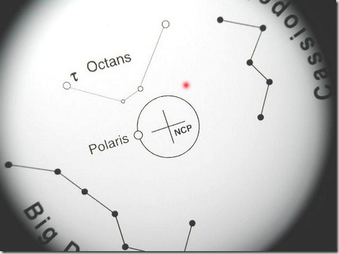

Tu as le dessin des constellations dans le réticule ?
Si c'est le cas, ne va pas te faire chier avec mise à niveau au millidegré, graduations et longitude.
Tu prends un segment de cassiopée ou de la grande ours qui est dans une position remarquable (horizontale, verticale, 45°) et tu fais tourner ton viseur pour avoir la même orientation.
Tu te mets à l'heure du ciel :)
Si vraiment tu tiens à utiliser les graduations, soigne bien la mise à niveau.
Utilise un niveau de maçon là ou vient se monter la monture, pas sur la tablette porte accessoires.
Le niveau dans la monture, il est quelquefois complètement aux fraises.
Perso j'ai jamais dans le ciel la position de la Polaire par rapport à la Grande Ourse comme sur le réticule:wub:
C'est un peu n'importe quoi ce réticule :mad:
Non, il est juste de chez juste.
N'oublie pas que la position de la polaire est inversée parce que tu la vois à travers la petite lunette
La position des constellations est droite parce que tu les vois comme dans le ciel.
Donc, la polaire est inversée par rapport à une carte mais elle est juste dans le viseur.
Faut se fier uniquement à un seul segment d'une constellation.
Je trouve ça plus pratique que de regarder tout l'ensemble pour aligner.
Ce que je trouve chiant, c'est d'avoir à s'assoir pour un minimum de confort.
Pas évident d'aligner sur les constellations quant on est debout plié en deux.
Et régler le viseur la première fois, c'est au moins aussi chiant que régler un secondaire de newton :p

Donc par contre, est ce bon comme position zéro yaplusdenuit?
Le repère de longitude est mis sur 0°, lui même aligné au repère de date réglé sur le 1 janvier, et l'heure est réglée sur 19h50. Dans ces conditions, le cercle de la polaire est située à 6h. C'est bon ça? Merci pour ta disponibilité, c'est vraiment gentil ;)

Houps :wub:
Tu as raison je n'avais pas vu la différence de couleur :wub: donc mon réglage du viseur polaire est faux :cry:
Houps :wub:
C'est pas grave au moins mon post aura servi à ce que tu t'en rende compte! ;)
Puisque tes 2 repéres sont en face (sur photo) et je ne parle pas des cercles gradués, tu devrais avoir ton petit cercle polaire à 4h; tu me dis qu'il est à 6h (donc en bas), donc c'est pas bon.
Donc met ton cercle d'abord à 4 h en faisant tourner de 60° dans le sens inverse aiguilles montre (puisqu'il est actuellement en bas à 6 h).
On se comprend bien, quand je parle 4 h ou 6 h c'est la position si on regarde un cadran d'horloge, et pas en prenant en compte un cercle gradué de 24h.
(ex: à 12h il est en haut, à 3h il est àl'horizontal à droite, à 6h il est en bas et à 9h il est à l'horizontal à gauche).
Quand tu as cette position tu desserres le repére sur la petite bague du viseur polaire (petite vis) et fais tourner cette bague pour que son repére soit en face du repére principal de l'équatoriale - et tu resserres.
Et tu seras bon. :)
Pour résumer simplement, quand tu mets en face les 2 repéres (équatoriale et viseur), le petit cercle de la polaire doit étre à 4h (donc sur la droite et un peu en dessous de l'horizontale- regarde 4h sur un cadran d'horloge)
Va voir ce logiciel qui te donne directement la position du cercle polair en fonction de H, J et L
http://www.buytelescopes.com/app/PF/polarisfinder1-2en.swf
Tu pourras vérifier que à minuit UTM, 1er janvier et zéro de longitude, le cercle polaire est pil poil à 4 heures.

Salut :)
D'abord c'est pas du à la lunette qui inverse, car elles inversent toutes.
C'est sans doute du au fait qu'elle est "toute neuve".
N'oublie pas que cette méthode n'est valable QUE SI tu as fait le réglage initial, soit.
En faisant tourner l'équatoriale, améne le petit cercle de la polaire à 4h (militaire :D )
Bloque l'équatoriale
Dévisse la bague repére du viseur
Fais la tourner pour mettre son repére en face du repére fixe de l'équatoriale
Bloque la bague repére du viseur.
Terminé.
Cette manip est faite une fois pour toutes.
Merci pour ta réponse (et l'ensemble de tes interventions sur ce post)
En fait ma longitude est de 6°12' Est, je rentre donc -6 et 12 dans le polarisfinder ce qui donne une position de la polaire à presque 10h30 militaire. C'est bon.
Mais c'est curieux car dans le viseur de ma HEQ5 (toute neuve et pas encore utilisée) pour les mêmes dates et heures le réticule met la polaire vers les 4 heures militaire. C'est pas en raison de l'inversion d'image dû à la petite lunette qu'est le viseur polaire ?
Regarde les positions des constellations pour vérifier les graduations.
Même en te servant des graduations, elles doivent correspondre à ce que tu as dans le ciel.
Si elles sont pas comme dans le ciel une fois la polaire dans le petit rond, c'est que ton calcul est faux.
Par contre j'ai une interrogation concernant les méthodes, quelle qu'elles soient, au viseur polaire, et qui concerne la précision.
Il faut faire à un moment donné une estimation lorsque la polaire se trouve à 6h (voire à 4h), ce qui n'est pas forcément le meilleur moyen quand on est à la recherche de beaucoup de précision.
Ne pourrais on pas se débrouiller pour faire un système d'aigrettes qui indiquerais très précisemment l'axe nord sud (0h / 6h) en particulier pour avoir un repère précis au niveau de la sortie du viseur polaire? Il doit y avoir moyen car sur mon viseur, la croix qui indique le centre du cercle est un peu décentré par rapport au cercle qui entoure la polaire: on ne peut donc pas prendre ce point comme repère pour tracer virtuellement une droite verticale pour placer le cercle de la polaire à 6h lorsqu' on règle le viseur en position zéro.
Je sais pas si j'ai été clair:D
