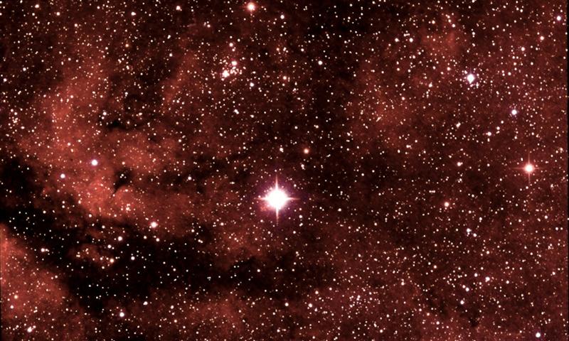

Hier soir prise de vue de IC 1318 dans le cygne. J'ai centré sur l'étoile sadr (pas forcément le meilleur cadrage), à revoir probablement en décalant sadr sur la droite du cliché. ci joint un premier traitement. Qu'en pensez - vous ?
Conditions:
CANON EOS 300D défiltré + filtre CLS-CCD + RUBINAR 500 mm en parallèle sur mon LX 90
16 X 7 minutes 800ISO, suivi manuel à l'oculaire réticulé ( j'avais prévu quelques poses en plus mais les piles de l'oculaire réticulé sont tombées à plat !!!)
Traitement: IRIS + Photoshop
Image interessante et bien guidée, mais le traitement est à reprendre, car beaucoup trop rouge : même les étoiles apparaissent rouges sur mon écran.
le suivi a l'occulaire est parfait ; bravo. mais tes couleur.... tu as sacrement tiré sur les curseurs; mais ca peut ce reprendre
je me suis permis une petite retouche; mais je peut l'enlever si ca t'ennui. par contre ton etoiles centrale est definitement cramé; il faudra tout reprendre.
amicalemnt
loulou
Y a du monde, le guidage et la MAP sont très bon, par contre l'image a pris un sacré coup de soleil au traitement .... comme Nico et Loulou, c'est vraiment trop rouge. L'image a clairement du potentiel, il faut juste reprendre le traitement.
A bientôt
David
Merci pour vos conseils. Le traitement c'est pas évident, j'ai souvent un peu de mal quand il y a du rouge.
Pas de problème Loulouastro pour la retouche, c'est vrai que c'est mieux ainsi . On est là pour apprendre !!!!!!
J'ai retouché les couleurs un peu comme ce qu'a fait Loulouastro. Ca m'a permis de voir comment modifier les couleurs
Bonsoir
Comme les copains je trouve la teinte dominante rouge orangée un peu marquée. Une affaire de goût. Le principal est qu'elle te plaise.
Pour le traitement du signal, attention aux rehaussements. A utiliser avec bcp de modération... ;)
Comme les autres pour la couleur. C'est vrai aussi que La grosse Sadr prend trop de place dans l'image, mais je reste ébahi par ce qu'on peut faire avec un APN : bravo :)
