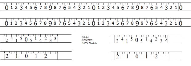

Sur ma CG4, petit défaut de gravure autour du 0.
De 0 à 2° ça fait plutôt 3°
De 8 à 10° ça fait plutôt 3°
Vérifié sur une autre CG4 en magasin, même défaut.
En plus je trouve pas ça très visible dans le noir.
Et si on mettait moins de graduations mais plus gros ?
Combien fait un tour de flexible en DEC ?
5,625°
On peut arrondir à 5,5; 0,1° d'erreur c'est pas la mer à boire.
Me voici donc avec un axe DEC gradué tous les 5° et un flexible avec une bague graduée sur 5,5°
Pour les dizaines, on a besoin du 0 ?
Pas vraiment, 2 à la place de 20 ça me va très bien et je peux mettre des chiffres très gros du coup.
Précision: Le quart de degré facile sans avoir les yeux qui se croisent :)
Comment ça marche ?
Sur le flexible, la bague tourne.
Je veux aller sur 17,25° en DEC.
Je mets 15° sur DEC
Je tourne la bague du flexible pour avoir le 0 face à moi et je tourne le flexible de 2,25° suivant la bague.
Redoutable.
Gradué dans les deux sens parce que suivant qu'on soit en + ou en - et suivant le côté ou on l'a monté,
on aura besoin de lire une échelle ou l'autre.
J'ai juste Paint sous la main, les propriétés m'affichent 93x93dpi.
Je mesure sur le flexible et l'axe DEC, petite regle de 3 et hop, j'imprime ce truc:
Pour le flexible, y'a un beau cylindre de 20mm de diamètre côté poignée; plus gros=plus précis
Comment faire sans pied à coulisse ?
Imprimer un bandeau gradué tous les 5 pixels.
Vous le découpez, vous l'enroulez autour de l'axe DEC et autour du flexible,
vous aurez alors la longueur en pixels sur votre monture (EQ1, EQ2...).
Utiliser du scotch invisible (ne reflète pas la lampe) pour plastifier et fixer en même temps.
Ne pas scotcher sur DEC ou sur le flexible mais scotcher uniquement votre bandeau
bien ajusté autour du bidule pour qu'il puisse pivoter.
En DEC, ça permet alors le pointage différentiel ou le réglage très précis du DEC 90 (pas possible avec la petite allen)
En AD, c'est déjà un gros cercle avec un vernier bien visible et une vis de blocage pour le pointage absolu.
Rien à faire à mon avis en AD.
Sur mon schema, 2 bandeaux pour DEC,
4 bandeaux pour le flexible.
A l'usage, je préfère le bandeau à double graduation 0 à 5 que celui en +2/-2.
Tout en double en cas de ratage à la découpe ou au collage (bulle, pli).
Fait pour la CG4.
Pour une autre monture, il faut également vérifier le nombre de tours de flexible en DEC pour un tour complet
pour avoir précisément le nombre de degrés par tour de flexible.
Une petite brico à deux balles pour une précision de tueur sur CG4 (et les autres) sans se péter les yeux.
Et oui, on a pas tous la chance d'avoir une SVP :D
Bon ciel à tous :)
