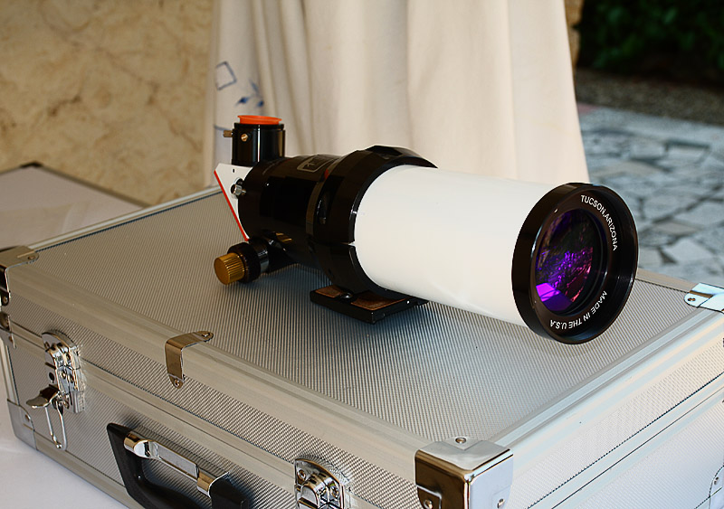

voici qqs images de l'instrument :)

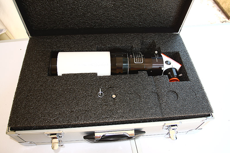

Le lunt est logé dans une valise solide , une clé Alen , les clefs de la valises, et une molette de serrage suplémentaire se trouvent également ds la valise
la valise plus le Lunt

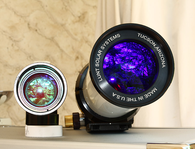

un joli traitement bleu de l'objectif ;)

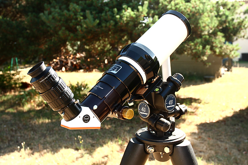

l'ensemble monté sur trépied photo, ne cherchez pas l'oculaire il n'existe plus depuis de nombreuses années celui là :p

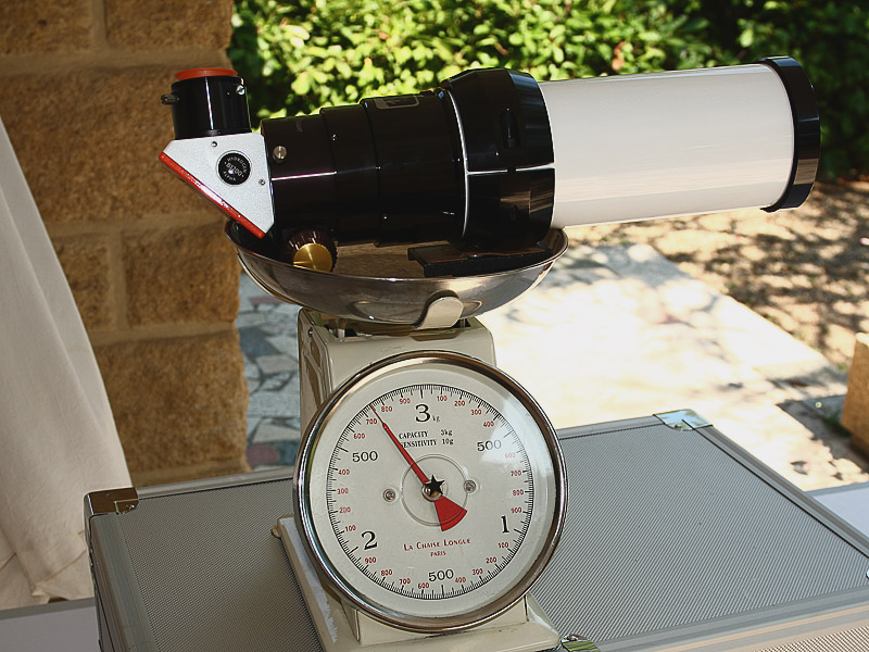

la premiére chose qui surprend quand on a le Lunt en main, c'est son poids!!!:b: on sent que c'est costaud au niveau fabrication!!!
pas loin de 3 kg sur la balance tout de même!!!

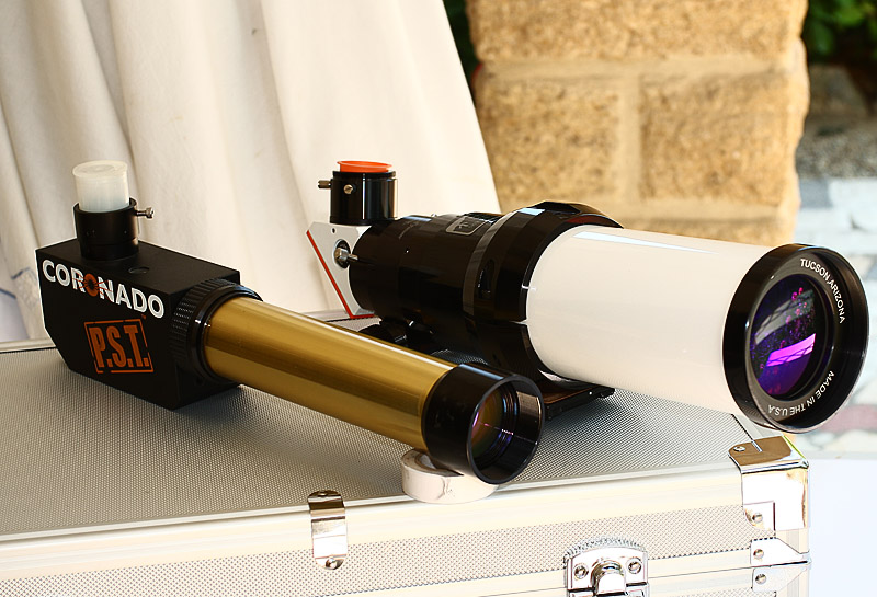

une petite comparaison entre PST et Lunt, on s'aperçoit de suite qu'on pas affaire au même matériel ;) vous allez me dire normal vu la différence de prix!!!
différence de diamétre au niveau de l'objectif !!!

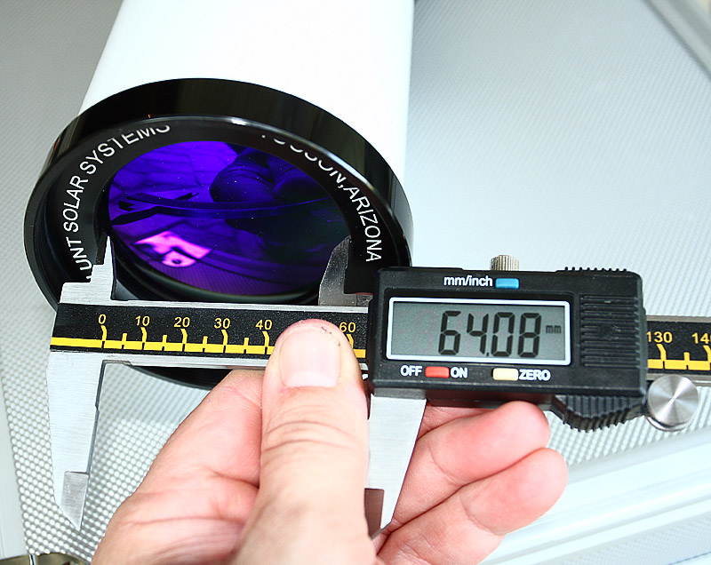

une bonne nouvelle en passant!!! l'objectif mesure en fait 64 mm de diamétre et non pas 60 mm!!!! ;)
Autre surprise la focale réelle de l'objectif est de 300mm!!! la focale de 600 mm est certainement obtenue par l'adjonction d'un systéme divergent devant l'étalon qui permet également de rendre les faisceaux paralélles afin que que l'étalon travaille dans de bonnes conditions

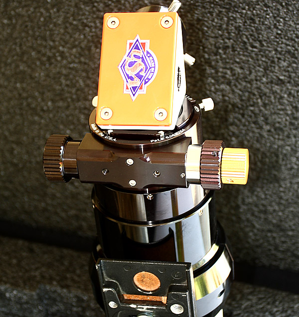

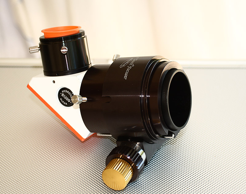

j'ai choisi le modéle avec le Focuser Starlight!!! que dire si ce n'est que du bonheur :wub: je le conseille vivement , la mise au point est vraiment trés fine!! de plus on peut régler la dureté du focuser
noter également que le focuser se demonte facilement du Lunt , on peut ainsi l'utiliser avec une bague spécifique sur d'autres instruments, un Newton par ex
on voit également sur la photo un filetage de 42 mm au niveau du BF1200, ceci permet de monter un APN par ex au foyer de l'instrument

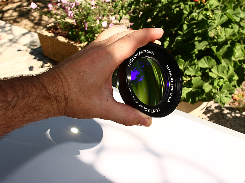

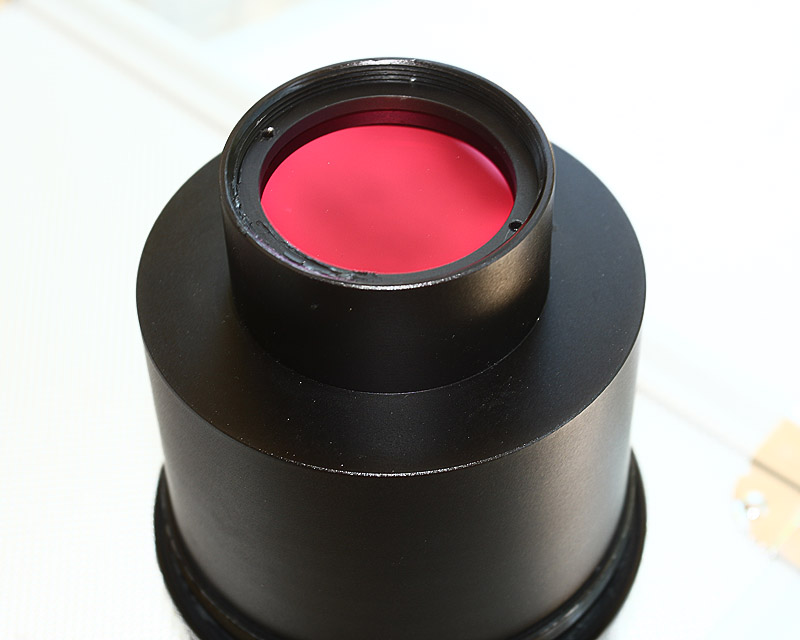

une fois le tube dévissé on tombe sur le filtre de rejet ERF de 40 mm de diamétre, économie!!! économie!!!!:rolleyes: c'est pas le top de placer un filtre ERF au foyer de l'instrument à cause des echauffements possible, mais bon là dans ce cas il est vrai que çà ne risque pas grand chose 40 mm pour un objectif de 60 mm çà doit passer :) à noter que la lentille divergente se situe juste derriére le filtre ERF

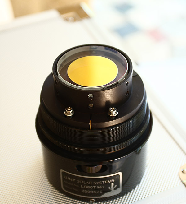

une fois enlevé le filtre de rejet, on tombe enfin sur l'étalon!!! , à noté également les deux vis de réglage de l'amplitude de l'étalon
une fois enlevé le filtre de rejet, on tombe enfin sur l'étalon!!! on voit effectivement en premier plan la lentille divergente , à noté également les deux vis de réglage de l'amplitude de l'étalon

Je me demandais comment le tube blanc se démontait et apparemment tu l'as dévissé : sans difficulté ?
Ensuite tu as dévissé également le couvercle noir qui supporte l'ERF de 40mm pour accéder au FP, c'est bien ça ?
Lunt appelle la lentille divergente qui précède le FP "collimating lens". Je suppose que c'est grâce à cette lentille que se fait la collimation. Est-ce tu vois un quelconque réglage possible de l'inclinaison de cette lentille ?
Enfin, quest-ce signifie "réglage de l'amplitude de l'étalon" ?

oui tout se dévisse trés facilement ;) ils ont eu la bonne idée de ne pas mettre du frein filet comme sur les PST :be:
c'est toute la partie haute que l'on voit sur la photo qui s'incline , les 2 vis sont là pour régler la course d'inclinaison
la molette agit sur un axe dont on voit l'extremité ( tige metalique orange entre les deux vis)

juste une petite rectif, tout à l'heure j'ai un peu continué l'autopsie:be: en fait la lentille divergente se situe juste derriere le filtre ERF et non pas devant l'étalon :)
