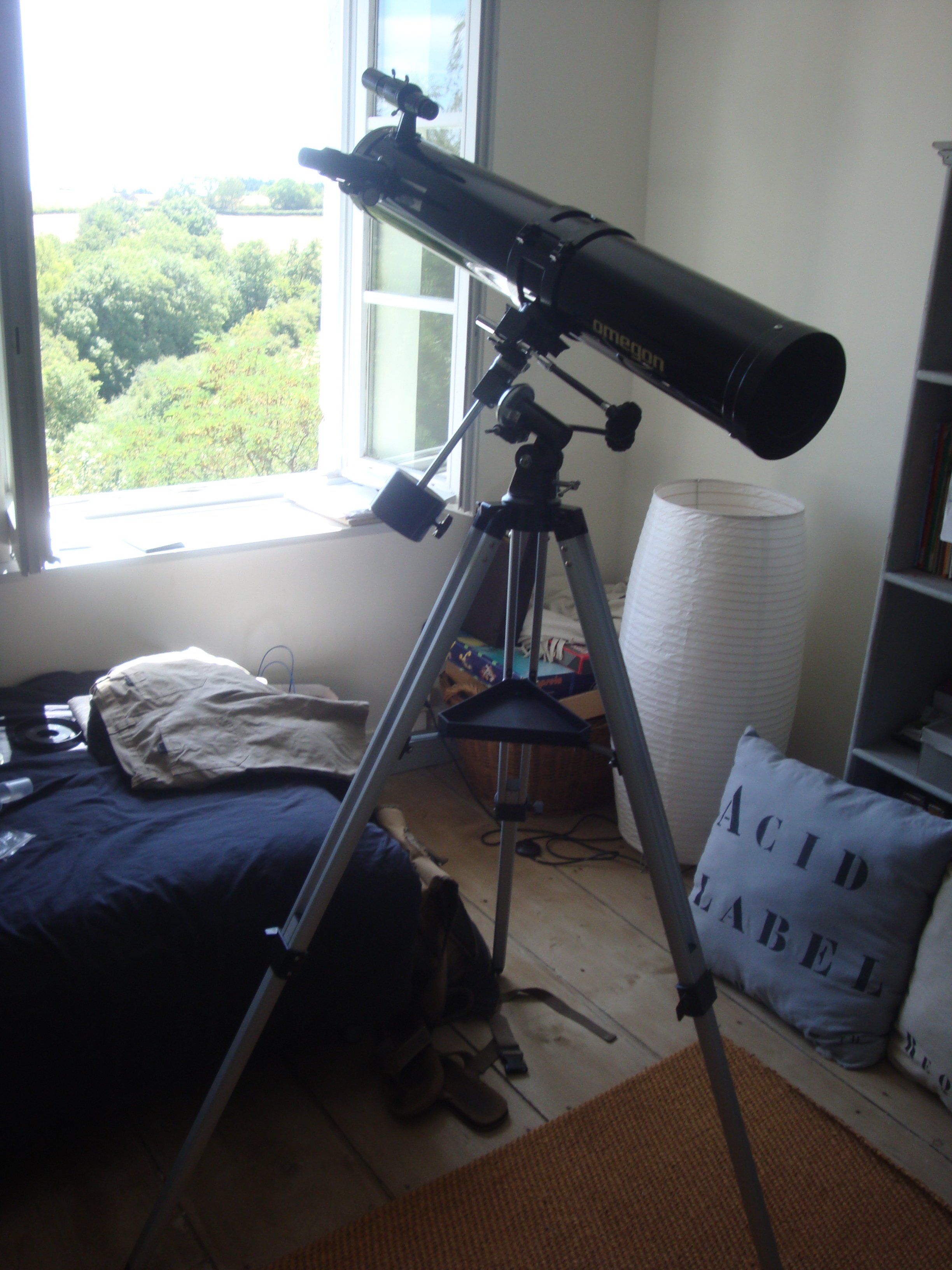

Hello Leimury,
J'ai suivi tes conseils et fait les réglages nécessaires.
Je prend note des indications et conseils que tu m'a donnés.
PS : Le tube doit être pile au milieu, sur l'anneau ?
Hello Leimury,
Non, l'équilibrage se fait au poids.
Le miroir est un peu plus lourd que le reste.
Remarque, sur un 114, c'est pas bien éloigné du milieu.
Utilise le truc de la table pour trouver le centre de gravité de ton tube.
Ensuite, tu le monte avec le centre de gravité au milieu de l'anneau.
Ce qui compte c'est que sans les freins le tube reste immobile
quelle que soit sa position.
