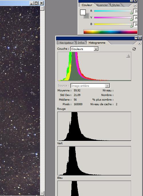

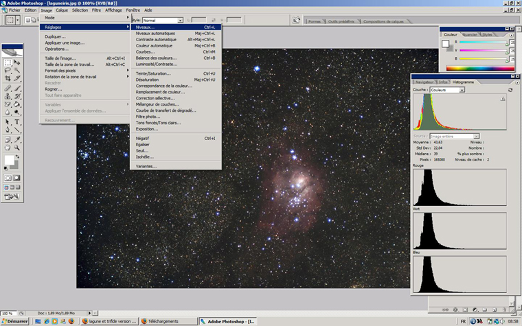

Le principal défaut qui subsiste sur ton image reste l'alignement des couches couleurs, au début le fond du ciel paraissait jaune, maintenant il est violacé
Regarde l'alignement des couches de ta dernière image
Tu noteras qu'au niveau du pointeur le ciel est clairement violet (on en déduit que la couleur de l'image est déterminée par la couche la plus à droite sur les courbe).
Le but du jeu va donc être de faire en sorte que les trois couche soient superposées et apparaissent donc grises.
Alors oui mais il y a deux soit tu décales la verte soit le deux autres... Après c'est une question de gout et d'objet...
J'ai fait les deux et un comparatif
A gauche tu as la version avec la couche verte à droite, à droite, tu as magenta et bleu poussé a gauche (c'est pas super logique je le reconnais, mais c'est pour que m21 soit plus mieux :))
Après on constate que la partie de gauche fait apparaitre plus de détails à la périphérie de la nébuleuse, au détriment du contraste (~ enfin plutôt la manière dont cela tranche)
La sombre: http://kevin.guadagnini.free.fr/photo/aide/laguneiris-f.jpg
La claire: http://kevin.guadagnini.free.fr/photo/aide/laguneiris-f1.jpg

bon en fait si je revient sur ton post c'est pour te faire part de ce que j'ai constaté : la forte dominante verte. elle existe aussi sur mes images prises avec cette petite lulu. je pense que c'est du a son fort Chromatisme; et il est tres difficile de s'en debarasser. mais dans les prochains jours si la meteo le permet j'ai pour projet de faire des aquisition avec des filtres de differente couleurs, pour voir. deja avec un h alpha c'est le top.

pas de problème l'alignement dse couches couleurs est vraiment indispensable!
une question, ton APN est défiltré?
salut à tous et merci fredo...
pour répondre à ta question,Don-Quichiotte,c'est oui, il est totalement défiltré et je pense qu'il faudrait peutêtre modifier les réglages apn dans iris, mais je ne sais pas
voici donc les réglages actuels
voilou ! alors faut il augmenter le bleu ou diminuer le rouge ?
Euh personnellement je ne sais pas, le miens n'est pas défiltré et j'utilise 1/1/1 comme réglage.
Je pense que se réglage est rendu obsolète pas l'alignement des couches? Enfin demande confirmation autour de toi
