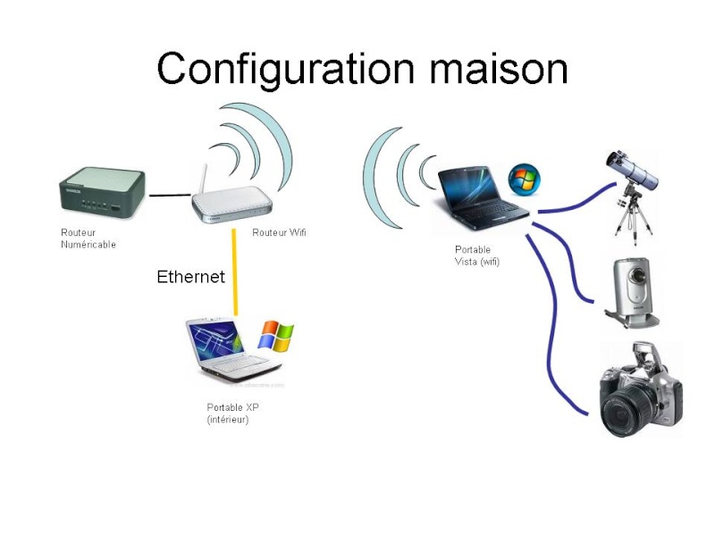

J’ai fait l’acquisition il y a peu d’un portable et d’un routeur Wifi histoire de piloter le scope au chaud.
En gardant le vieux portable XP, je me suis dis qu’il serait simple de créer un petit réseau domestique comme celui-ci :
Ainsi, grâce à MSTSC (bureau à distance), je prend la main depuis le portable XP, resté à la maison, sur le pc du dehors.

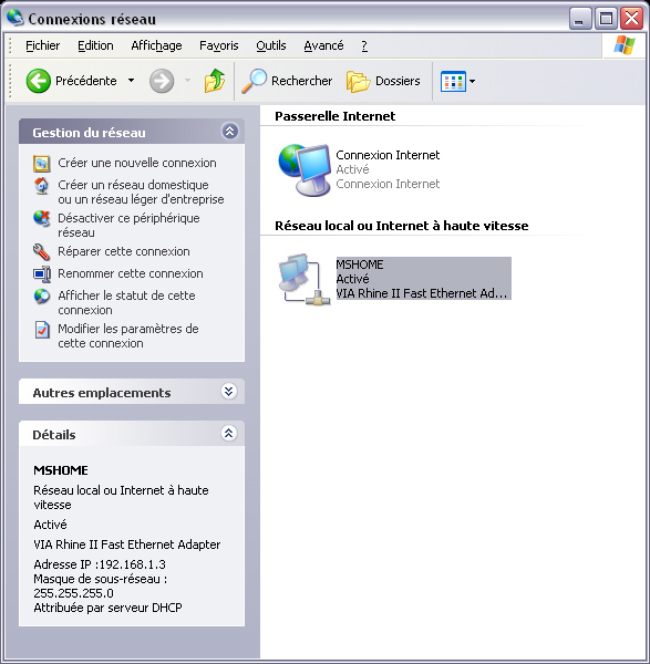

Donc sur le PC_XP je configure une liaison sur un domaine MSHOME :

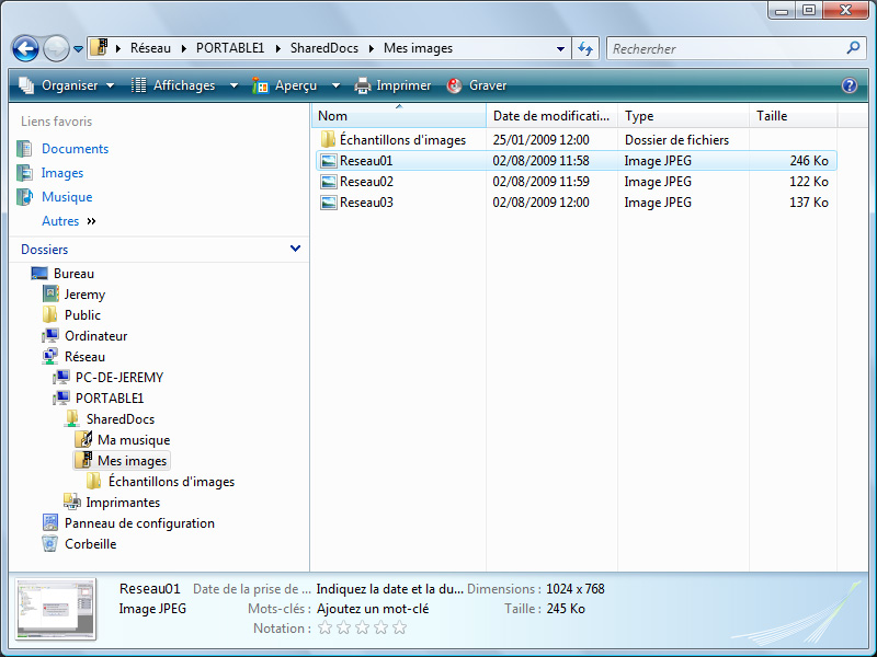

Sur le PC_VISTA, rien à faire, j’ai directement une vue sur le PC_XP (nommé PORTABLE1) :

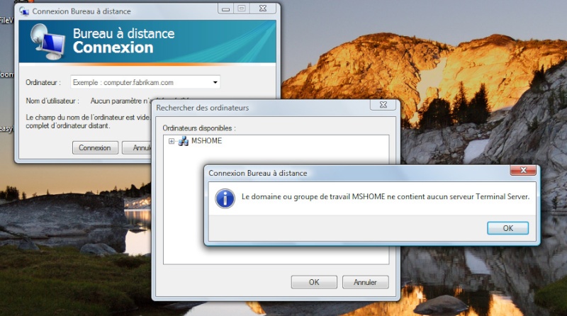

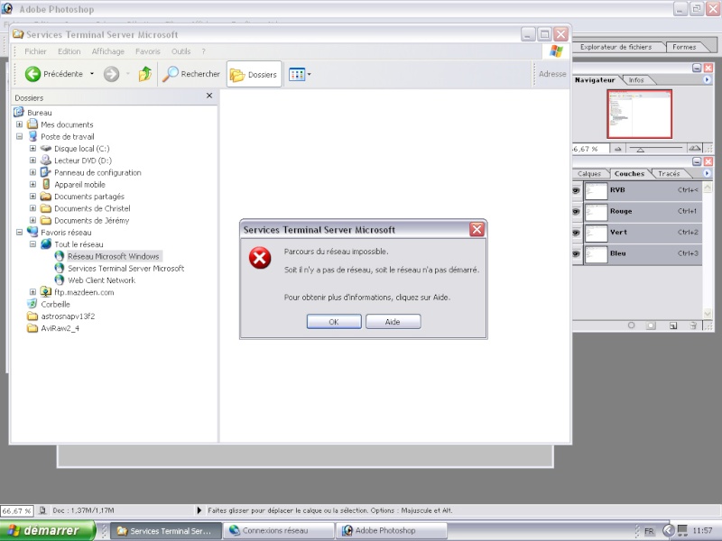

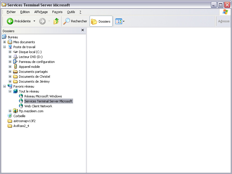

A priori, c’est sur la bonne voie… Mais voilà, quand j’explore le réseau sur XP je ne trouve pas le PC Vista (pourtant avec dossier partagé et ouvert à la connexion à distance):
Et en essayant malgré tout la connexion depuis Vista sur XP (juste pour vérifier si cela fonctionne), j’ai une insulte m’indiquant que le domaine MSHOME ne contient pas aucun serveur Terminal Server….

avec la commande ipconfig /all quels sont les paramètres que tu obtiens ? (dans la fenêtre de commande)
ton routeur ne devrait il pas apparaitre dans la config en tant que passerelle
je n'ai pas vu si tu étais en adressage dynamique (dhcp) ou statique.
Exemple type:
IP: 192.168.1.1 (poste1)
masque de sous réseau: 255.255.255.0
passerelle: 192.168.1.10 (ip du routeeur)
IP: 192.168.1.2
masque: 255.255.255.0
passerelle:192.168.1.10
etc etc

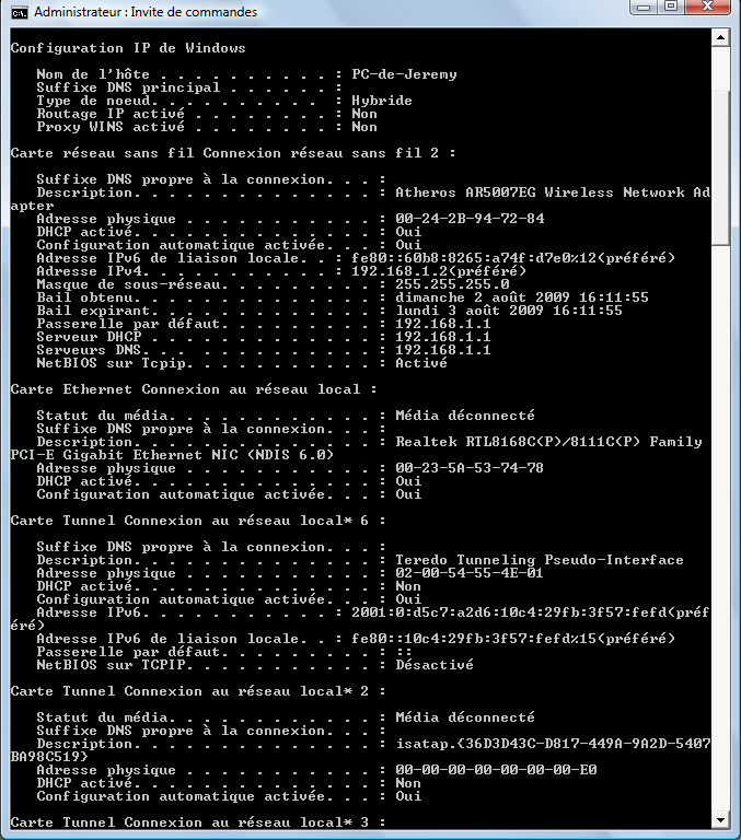

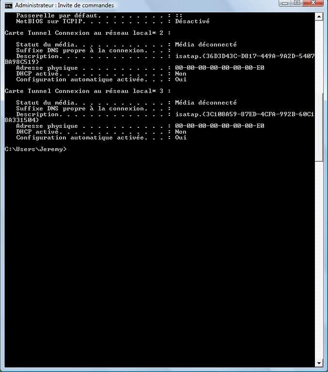

Pour l'IPCONFIG, c'est moins clair. Je vais faire des copies d'écrans.
Quant à la commande "Net view", j'essaye et vous tiens au courant. A+ ;)
IPConfig sur le PC XP:
sur le poste vista :
Là je ne comprend rien....
Pour NetView, j'avais arrêté tous les services réseaux fut un temps et évidément, maintenant il faut tout redémarrer... Du coup, cette fois je vois bien les deux postes qur les deux postes...
Et petite amélioration : le réseau XP affiche maintenant le domaine MSHOME et les machines.
Mais toujours pas de connexion à distance : pas de terminal serveur ....
On avance...

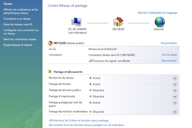

j'ai pas tout lu mais j'ai cru remarquer que ton reseau etait configurer en reseau public
ben ca coince tu le verra jamais comme ca !!
passe le en reseau domicile ca devrait etre mieux je pense

Awa : Effectivement, j'ai modifié mon reseau en privé... maintenant, le poste XP voit le Vista, mais toujours pas de connexion à distance.
