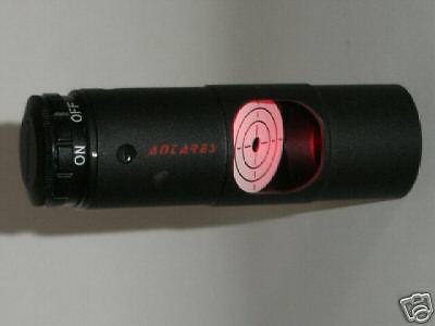

Par contre, vu la longueur de ton tube, je te conseillerais plutôt un laser avec une mire inclinée à 45°.
L'avantage c'est que tu resteras auprès des vis de collim du primaire sans avoir à retourner au PO pour voir le résultat de tes réglages.
Tant qu'à se payer un laser, autant qu'il apporte de l'ergonomie à la collim du primaire.
Je crois qu'il existe un modèle Antares pas mal avec cible à 45°.
Le Baader est très bien mais ça n'est pas le plus pratique pour ton tube.

finalement j'ai pris un collimateur laser, celui la sur ebay au US pour 40€ frais de port compris :
Est-ce que j'ai fait un bon choix?
Antares a pas l'habitude de faire des daubes.
Ca devrait le faire :)
Et si un jour tu passe à plus gros, il sera toujours là.
Oublie pas de l'éteindre :be:

Y pas de problème, je l'essaierai avec le barlow, il parait que c'est plus précis:)
