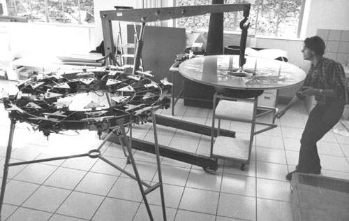

La vache de la vache de barillet :waaarg:
On dirait une arme de goldorak
Support Planitron ?
:dehors:
C'est surtout conçu pour un miroir relativement très très très....mince ;)
Si notre ami "naine noire" souhaite se lancer, pour un 300 ou un 400 "normal" ;)
un barillet 9 points suffit LARGEMENT avec un primaire de 35 mm

Et sur la photo, il doit pas faire loin du mètre son miroir.
Sacré engin, vindiou !!
1,52 m de Labeyrie
Tu rigoles, je dirais plutôt 1,20 m :o
A partir de 600mm, ma vision se brouille, mon bras me picote et je vis une expérience extra-corporelle.
Des gabarits vraiment hors du commun.
Et le plus extra-ordinaire c'est que le mec est tout seul avec sa mini-grue pour poser sa feuille de verre sur son planitron !!!!:b:
Leimury : Tu n'as pas vu Micky avec Elvis ?:be:
