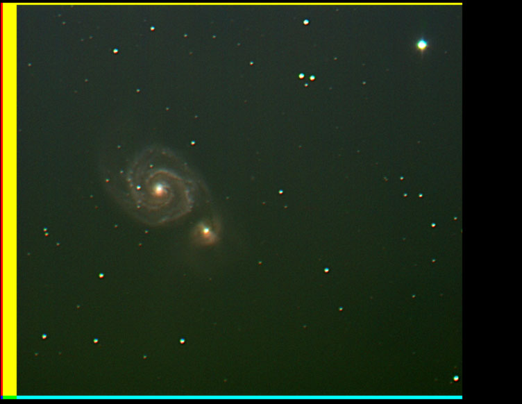

Pour illustrer 2 de mes M51
Y a t' il une différence de temps de poses au niveau du RGB ?
faudrait poses plus dans le bleu ?
Cordialement
Pascal
Salut Pascal
La teinte de la galaxie est correcte je trouve
Mais tu vois qu'il y a une dominante verte sur le fond de ciel.
Tu peux régler le "dosage" avec les histogrammes.
A défaut d'étalonner tes filtres, je te suggére de noter ces écarts de couleurs. Tu compenses ensuite avec la durée des poses (exemple : poses moins longue en vert). C'est empirique mais ça marche et au fil des images on obtient quelque chose d'équilibré.
Ensuite tu as un gradient. Plus vert en bas. C'est bizarre (t'as vérifié que la roue était bien étanche ?)
Mais tout se corrige et c'est le cas des gradients (Pixinsight par exemple)

Merci Christian pour ton truc de calibrage des filtres
Je vais essayé sur la trifide pour voir, si ça viens pas des filtres !...
