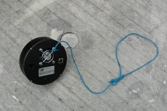

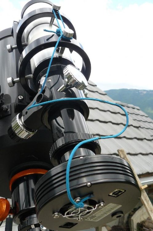

dernièrement, ma CCD s'est "décrochée" du porte oculaire et a chuté sur la dalle ! ... mal serrée ? probablement !
... donc aux grands maux les grands remèdes !
2 images vallent mieux qu'un grand discours !
ps : la "ficelle" : une suspente de parapente ... supporte plusieurs dizaines de kg !

salut

Oui il faut mettre des garants dés que c'est possible.
Ici j'ai même "garanti" le C8 sur la queue d'aronde avec un double cerclage souple vissé. Pas vraiment confiance aux 2 ou 3 vis qui supportent tout le matos sur la queue d'aronde. Quand le C8 pointe avec sa lunette guide et le CCD ça fait un sacré porte-à-faux.

Pareil que Christian , l'ensemble tube+ccd est garantie par une solide corde nylon accrochée à la monture :)
