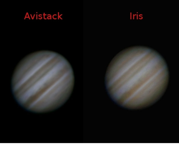

J'ai toujours malheureusement beaucoup de turbulence à Tourrettes ( 400m d'altitude mais flanc de montagne de 1000m avec la mer en face => fort gradient de T° ) et je crois réellement que la turbulence est LE paramètre en planétaire => pas bcp de détails pour l'instant sur mes productions ....:confused::confused:

Je n'ai jamais testé d'image couleur sous Avistack, uniquement des image.bmp en N&B de la PL1-M. Et jamais eu de problème, je trie avec Aviraw ou Avi2bmp, je sauve les images qui m'intéressent en .bmp et hop sous Avistack. Bizarre que tu galère autant. :b:
Par contre réserve la moulinette Avistack à de très bon AVI, avec des détails suffisamment contrastés. Sinon, bonjour les artéfacts de registration. ;)

en effet je suis en train de voir cela : de beaux cercles concentriques qui ornent ma juju lorsque je tente des ondelettes ....
je refais tout avec mes meilleurs avi pour voir ...

bien gg tu commences a maitriser .Load image a marché Le resultat est pas mal. Quand tu n'auras pas de turb tu vas faire un malheur comme moi on doit encore se perfectionner sur l'équilibrage des couleurs
Amicalement lucien
