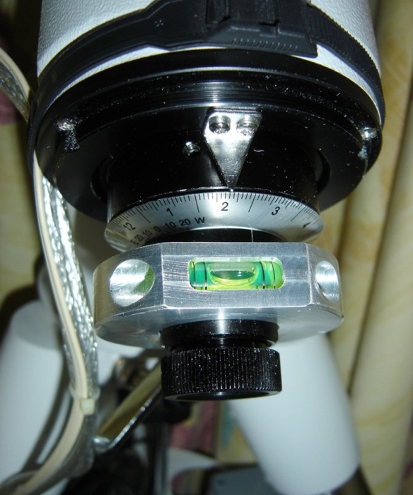

Voici un petit bricolage qui me rend bien service :) (et qui peut s'appliquer aux HEQ5 , ATLAS , EQ5 etc...)
J'utilise la méthode de l'angle horaire de la polaire pour faire ma mise en station , avec l'outil Polaris Finder.Quand on utilise cette méthode , il faut dans un premier temps mettre la polaire sur l'axe vertical du viseur et s'assurer que cet axe est "bien" verticale en déplaçant par exemple la polaire le long de cet axe et en tournant l'axe AD pour éventuellement réctifier.Cet axe va devenir le point de départ pour ensuite appliquer l'angle horaire.
Comme j'en avais marre de jouer sur les vis de latitude à chaque mise en station pour aller de haut en bas de l'axe vertical , j'ai donc "pompé" l'idée du niveau comme sur les viseur Taka et de celui de la Sphinx (Vixen) par exemple :be:
Voilà ce que cela donne en image :

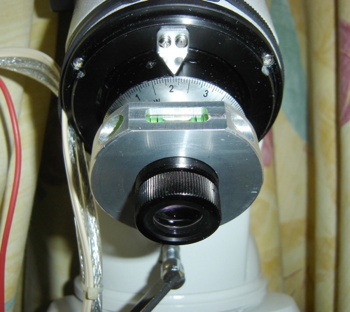

La vis de blocage de l'ensemble :
Bon c'est du costaud , je ne crois pas que ça risque de bouger :be: !
C'est fait en alu et le tube niveau à bulle provient d'un niveau à 2€ de chez castomerlin...
Il suffit donc une fois pour toute d'étalonner le dispositif . Personnellement je me suis servi d'un poteau EDF et j'ai vérifié plusieurs fois (pas confiance dans les installateurs de poteaux ?? :be: ) sur un angle de maison , un clocher.
Donc maintenant je mets de niveau , je positionne la polaire sur l'axe et je fais la suite de ma mise en station ;)
Bon manque plus qu'un petit coup de peinture :)
Seb
