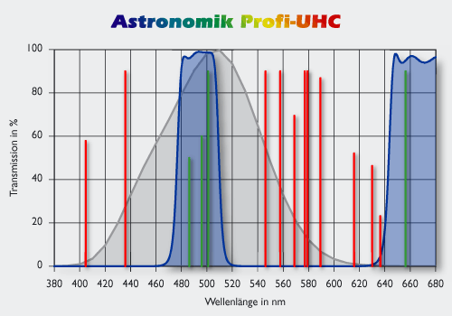

L'UHC n'englobe que le signal "utile" des nébuleuses à émission.
Très efficace contre la PL, mais trop sélectif pour les galaxies et nébuleuses à réflection.
Voici la bande passante du filtre :

Si j'ai bien compris la bande passante d'un CLS est plus grande que celle d'un UHC qui est elle même plus grande que H alpha ....?
amicalement
Il faut sélectionner les étoiles, j'utilise aussi le cour n°2 de N. Outters comme l'indique loulou. Mais je ne parviens toujours pas à avoir des étoiles colorées, elle sont souvent blanches.
L'UHC est en effet plus sélectif que le CLS. Mais je ne pense pas qu'on puisse l'utiliser les soirs de pleine lune.
