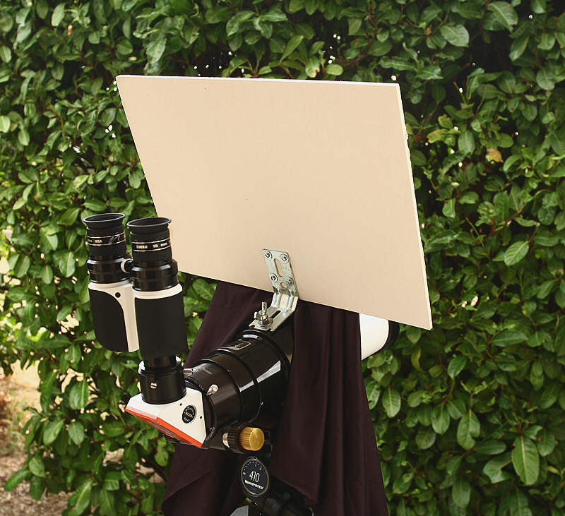

voici un petit bricolage vite fait et pas cher du tout pour améliorer le confort d'observation à travers les lunettes LUNT ;)
il suffit de se procurer une petite équerre , une vis papillon , un morceau de carton plume et enfin un tissus noir

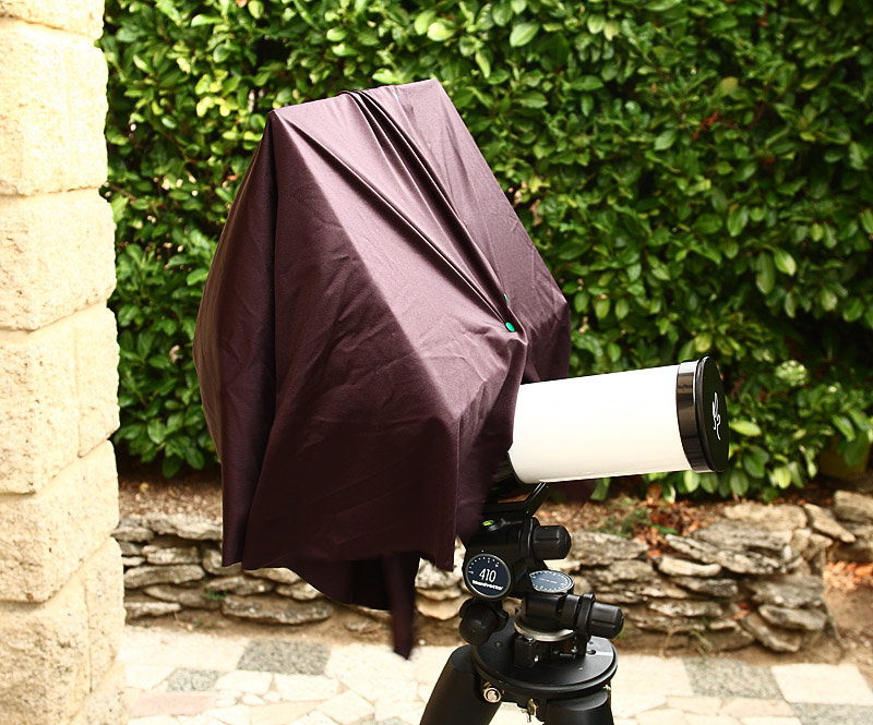

une petite photo du Lunt " Tchador" :be: le tissus c'est du Lycra , il me restait un morceau de la jupe du Dobson
le fait d'être dans une espéce de chambre noire, améliore considérablement l'observation du soleil :)
voila c'est facile , pas cher, et c'est vraiment un plus pour observer notre étoile ;) l'ajout de la Bino ( optionelle :be:) est fortement recommandé ;)

simple curiosité : la bino s'adapte t elle directement ou faut il un OCS (ou equivalent) ou une interface spéciale ?
non , non elle ne s'adapte pas directement sur la lunette :) la bino est livrée avec une petite barlow de 1.6 X pour atraper le foyer
PS: la bino WO est livrée avec 2 oc de 20 mm de 66° de champ + Barlow 1.6X
