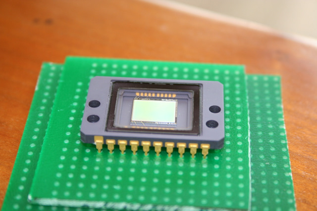

J'ai une DSI III achetée d'occasion avec une légère rayure en connaissance de cause. En fait il me semble que c'est plutôt surfacique et peu profond.
Les flats corrigent bien ce défaut celà dit. Faut vraiment le savoir.
Pensez-vous que je peux repolir la surface du capteur avec ceci : http://www.polirmalin.com/glass-polishing-repair-p-246.html
Quelle épaisseur de verre décape-t-on avec cette poudre (cas des miroirs) ?
y a-t-il un risque d'aggraver en rayant plus ?
Ca va chauffer, et rien ne te garanti que le verre sera plan ET parallèle au capteur.
Sans compter les risques d'arrachement. Je le sens pas ce bricolage, surtout si des flats suffisent...
Salut Chonum,
Risque d'arrachement de quoi , Tu peux préciser ?
Ton polissage va contraindre la glace de protection qui est collée devant le CCD, n'y a t-il pas un risque que la colle cède et que la glace dégage ?
Ca semble collé sérieux (2 mm sous le verre tout autour).
En fait je ne sais pas du tout comment se passe un polissage de miroir. Est-ce que le verre chauffe beaucoup ? est-ce que le verre s'use vite ?:b:
C'est la tuile ça, ce qu'il t'arrive....
La fenêtre rayée ne se rattrape pas malheureusement. J'en ai eu un ICX285AL au boulot de rayer et il n'y a pas grand chose à faire. Dans ton cas si les flats suffisent surtout ne touche à rien.... sinon tu fais comme moi, tu vas en salle blanche (oui il faut un endroit super clean) une pointe diamant, tu colles un rectangle de plastique qui fait un poil moins que la fenetre (sans sa portion collée). A ce morceau tu fixes ou colles un morceau de fil à couture. Ensuite point diamant et tu rayes le verre tout autour de ton morceau de plastique, apres coup sec sur la ficelle et voila plus de fenêtre. Ensuite il faut que l'enceinte ou se situe le capteur soit étanche à la poussière sinon c'est la cata. L'opération est delicate mais je l'ai fait et j'ai réussi. Le gros benefice c'est d'enlever la vitre et donc d'augmenter le rendement du CCD car les photons ont une optique en moins à traverser.
Tout cela est extremement délicat si tu n'es pas ou peu équipé. Evidemment le moindre faux mouvement et plus de détecteur... Donc reste comme cela, fait des flats.
