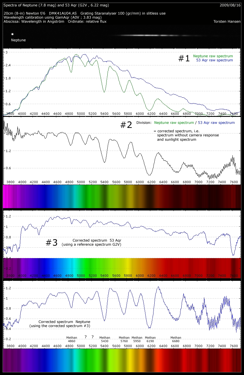

-Neptune est facile à localiser tout près de Jupiter ces temps-ci. Son aspect ponctuel favorise sa prise de spectre au réseau bonnette.
-Voici le spectre lui-même (100 poses de 6s, DSI pro II, Newton 200/800mm, réseau bonnette 140 traits/mm non blazé):
-Remarquez la présence de Triton, collé contre Neptune, facilement visible, même à travers le réseau...
-Puis passage sous SpectraceV3:
...où les bandes du méthane se voient comme le nez au milieu de la figure.
Phil

Merci pour les commentaires!
-Voui, il y a une V3 de Spectrace, encore pas publiée, mais en test, c'est long...
-En effet, à courtes focales, on peut avoir de la même façon les spectres globaux de Jupiter et Saturne. Sinon, il faut une fente devant les spectro.
-Pour les planètes les + lointaines?... Ben, Neptune, c'est déjà pas mal. Pluton doit être accessible, mais mag 13...
Phil

Tu pourrais faire une analyse du spectre, pour les profanes?
-Une analyse? Heu... Je ne sais pas quel niveau de détails tu souhaites, mais là, c'était juste pour montrer les larges trous dans le spectre de Neptune: La planète a beau réfléchir la lumière du Soleil, sa haute atmosphère en kidnappe une bonne partie, à cause du méthane qu'elle contient.
-Si Neptune avait été un miroir parfait, ces grands vides n'auraient pas été là.
-Détecter le méthane sur une planète extrasolaire ne sera donc pas l'opération la plus difficile à faire (pour les pros, j'entends...), mais ça ne veut bien sûr pas dire que son origine est organique...
-Pour le spectre de Triton: à ces temps de pose, son signal était en-dessous du bruit de l'image. L'est pas blazé mon réseau...
Phil
