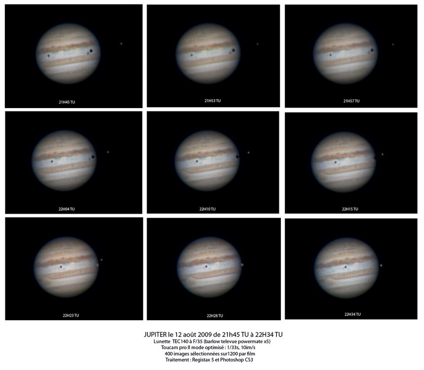

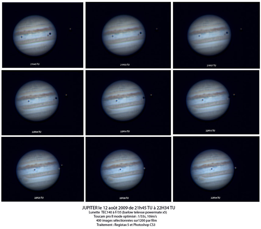

çà faisait des plombes que je n'avais pas fait de planétaire... mercredi dernier, un double passage de satellites et d'ombre devant juju, j'ai donc fait le déplacement exprès à saucats pour choper ce phénomène et voir ce que donnait la toucam pro sur la TEC en planétaire.
la turbu était assez forte, mais se calmait par moment.
J'ai pris 9 AVIS de 2 min de 23h45 à 0h34 HL, 400 images sur 1200 sélectionnées
TEC140 avec powermate x5
je suis content du résultat, elle en a dans le ventre cette TEC! en visu c'était bien sympa, avec en plus l'arrivée de la GTR et quelques perséides en bonus ...
le gif :
la planche : full : http://www.astrosurf.com/astrojb/images/jupiter120809.jpg
