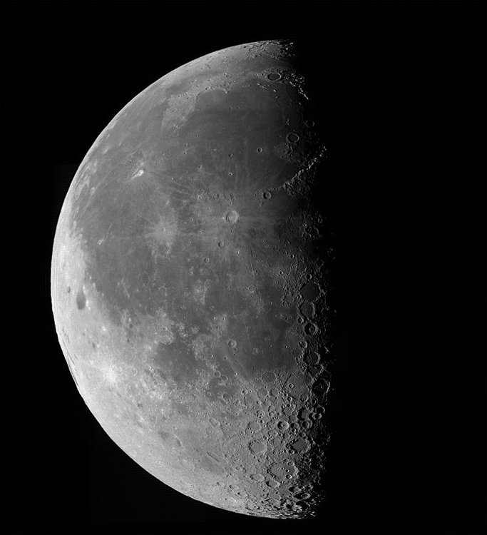

Mozaique lunaire du 14 aout
cezanne
oui c'est dommage pour la trame,j'ai pensé au depart à la compression de l'image mais quand j'utilisais la spc 900 j'avais parfois ce genre de trame
l'image est bien quand même
Mon écran est vraiment pourri mais sur la full quand on zoom, ca m'a l'air pourtant bien, non? C'est peut être mon écran.

ben sur la full je vois une trame mais moins prononcée
Concernant la trame, as-tu utilisé le mode raw pour cette photo ? J'avais le même problème avec ma spc900 en ayant modifié le firmware avec WcRmac ...
Pour ma part je n'avais pas trouvé de solution, je suis repassé au firmware original. Je crois qu'il y a des filtres dans photoshop (du style dé-entrelacement) qui permettent de corriger le pb. S'il y a d'autre utilisateur de webcam qui ont trouvé la solution en mode raw, je suis également preneur ...
En fait a la différence de d'habitude, j'ai fait l'assemblage sous Imerge.
Parce que j'avais enregistré les images seulement en BMP alors qu'habituellement je les enregistrer en fit et je faisait l'assemblage avec Iris.
Peut être que le problème vient de là ou alors du mode RAW. et en mode normal, pensez-vous que je peut obtenir un bon résultat ou bien vaut-il mieux rester en RAW? Ou peut etre en mode optimisé non RAW

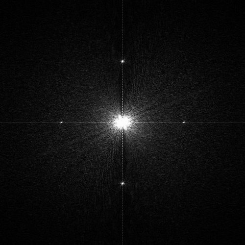

J'ai essayé de supprimer la trame en utilisant la fonction de transformée de Fourier sous Iris. Ce n'est pas parfait, mais ça améliore le résultat, je pense. Après il faut faire des essais, ou savoir exactement les zones à supprimer après transformée. On perd aussi un peu en contraste ?
J'utilise la recette de cuisine suivante :rolleyes: :
>loadbmp24bw moontemp (il faut une image N&B )
> FFTD x y
L'image 'x' obtenue après application de la fonction FFTD (et après modification des seuils) :
>FFILL 0

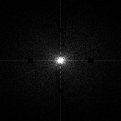

L'image 'x' après suppression des zones qui provoquent le tramage :
>save x
>FFTI x y
>save moontemp

La solution du filtrage en domaine fréquentiel, c'est LA solution qu'il faut quand la trame est bien nette et répétitive comme là (les impacts sont très marqués sur l'image fréquentielle) !

Autre question, sais tu pourquoi les points à supprimer après application de la transformée de Fourier sont dans les coins (généralement le cas sur mes images) ou sur les axes, comme dans cet exemple ? C'est suivant l'orientation ou la fréquence des trames ?
