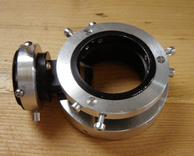

Je l'utilisais... je suis passé depuis sur un autre D.O , un Lumicon Easy Guider que j'ai "customisé" pour l'utiliser avec le Vixen (j'ai peu de backfocus avec le réducteur...)
J'essayerai de faire un article complet sur mon site perso prochainement sur les modifs, car il ne ressemble plus beaucoup à l'original , c'est devenu un MOAG !! :be:
Sur celui de Teleskop Service (que j'ai toujours en ma possession) , il y a (de mon point de vue) un élément qui mériterait d'être renforcé ou modifié car il génère facilement des flexions... c'est plutôt embêtant pour un D.O :be:
Le Lumicon fait tout de suite plus "costaud" que celui de chez T.S ...
Pour en revenir à la cam , la DMK peut effectivement être une bonne solution , car elle peut servir en planétaire , et elle est reconnue par tous les softs de guidage il me semble ;)

Je viens de retrouver une photo de la version encore en cours de modif , depuis il a subit quelques petites modifs légères , malgré qu'elle date un peu , on peut néanmoins dire que cette photo est quasiment la version définitive ...comme tu pourras le constater j'aime bien faire dans le costaud ! :) :
Et pour comparer , voici la version originale :be: :
Seb

ton DO modifié ressemble à une pièce de spoutnik, mais il fait costaud c'est ce qui compte.
