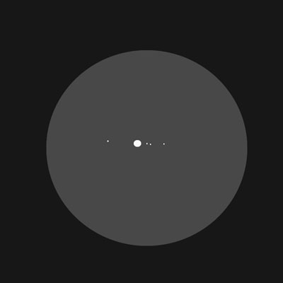

Je lis partout qu'avec ma lulu je peux voir la lune et les planètes. La Lune, OK, je la vois bien, et ses détails aussi.
Mais par exemple, quand je regarde Jupiter, je ne vois aucun détail. C'est presque comme si je la regardais à l'oeil nu, en plus gros mais juste un point lumineux.

Bizare ça... Avec un 10mm tu dois avoir 70x et Jupiter n'est pas un point lumineux à ce diamètre.
Est tu sur de pointer la bonne cible et de ne pas la confondre avec une étoile ? Et vois tu les satellites autour ?
Oui, je vois les satellites. Hier j'en ai vu 3 pour être précise :)
Avec le 10mm, c'est vrai que ce n'est plus tout à fait un point lumineux, contrairement aux satellites pour le coup. Mais je la vois comme... comme une petite tache, mais lumineuse et sans aucun détail. (je sais que c'est pas très précis mais je vais essayer de chercher un exmple pour illustrer ça...)

Pour l'oculaire de 5 mm, c'est ok, d'autant plus que c'est une lunette. Seulement elle doit être achromatique du coup, tu vas sans doute te retrouver avec un léger halo violacé qui entoure Jupiter quand tu la regarderas (mais elle sera deux fois plus grosse qu'avec le 10 mm).
Par contre, étant donné le petit diamètre de la lunette, tu ne pourras utiliser cet oculaire uniquement que sur les planètes (et la Lune). Mais il est quand même étonnant que tu ne vois pas jupiter plus grosse... A 70X, elle commence à ressembler à un gros point tout de même. A 140X avec le 5 mm, tu devrais commencer à apercevoir les bandes nuageuse.
Pour te faire une idée, tu peux aller ici : http://cfaa.is.free.fr/
Tu peux te permettre d'aller jusqu'à cette limite (2 fois le diamètre) car ta lunette est petite, tu auras donc que peux de problème de turbulence. De mon coté, j'ai aussi un petite 70/700 (mais Bresser) et mon 4 mm (175X) passe bien pour Jupiter. Mais pour ta lunette, je ne peux pas te le garantir.
