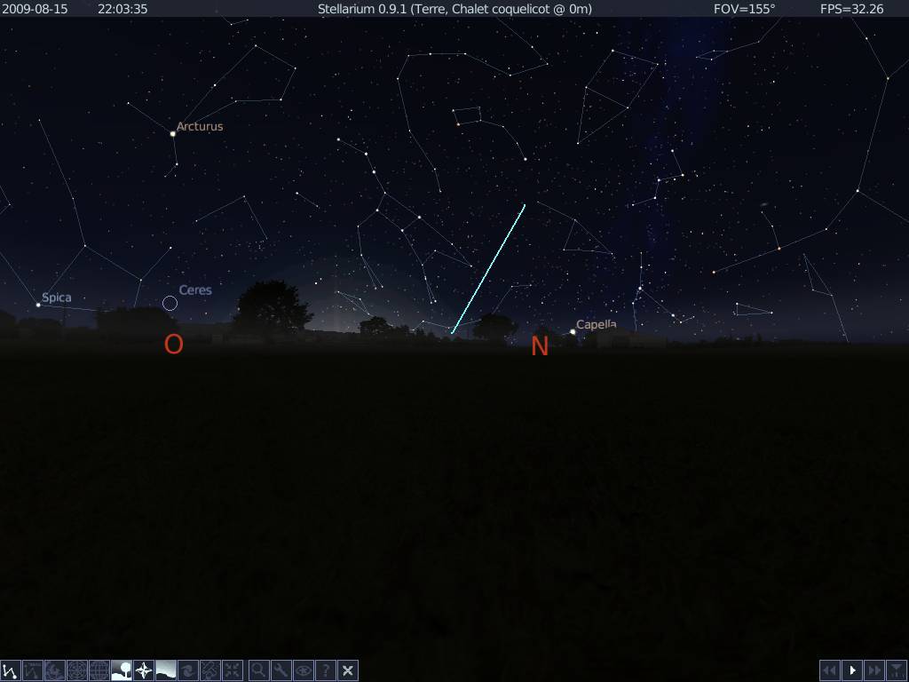

Stellarium est un très bon soft gratuit pour ce genre de choses. Pensez tout d'abord à régler les coordonnées de l'observateur et l'heure, puis penser à arrêter le temps (dans ce soft, par défaut, le temps s'écoule à vitesse normale). Afficher les constellations et les grilles de coordonnées azimutales
Faire ensuite une impression d'écran, puis dans m'importe quel logiciel de retouche d'image, y ajouter la trajectoire vue.

Bon,hé bien,je suis en train de bosser avec Stellarium,très bon logiciel soit dit en passant.
A vue de nez,pour mon cas,le bolide a disparu largement en-dessous de la Grande Ourse à environ une largeur de pouce au-dessus des monts du Maconnais en face de chez moi.
Y a plus qu'à affiner...Peut-être chercher la hauteur du mont en face et sa distance par rapport à moi ? Est-ce utile ?
Pour ma part, je me trouvais à Rossignol en Gaume et je l'ai observé durant au moins 5 bonnes secondes. Il a traversé d'est en ouest en passant quasiment au zénith. J'ai observé un morceau qui s'est clairement détaché un peu avant la désintégration du météore. Il me semble aussi avoir observé plusieurs fragmentation au moment de la désintégration qui s'est passée environ à hauteur d'Arcturus.
Je joint deux images de la trajectoire.

Non, si la trajectoire est bien repérée par rapport aux étoiles, tu peux laisser tomber la hauteur du mont
Maus vérifie que la date et l'heure inscrites sur l'écran sont bien exactes

Génial!
Mais, heu... la fin de la trajectoire parait hors du champ
Ne pourrait tu refaire la deuxième image avec un champ plus grans, donc une grille azimutale plus resserrée?
Effectivement, la fin était légèrement hors champ.
C'est la première fois que j'utilise ce logiciel. Je viens de découvrir la fonction zoom!
Super!
On voit que le bolide est passé pas loin du zénith, et a terminé sa trajectoire par 295 ° d'azimut et environ 35° de hauteur

Mais j'avais mal interprété la grille d'azimut. C'était 262° et non 295°
Mais curieusement, ça situe la disparition dans la direction de Laon, Alors qi'pn l'a vu disparaitre plus au nord depuis St Suentin :b:
