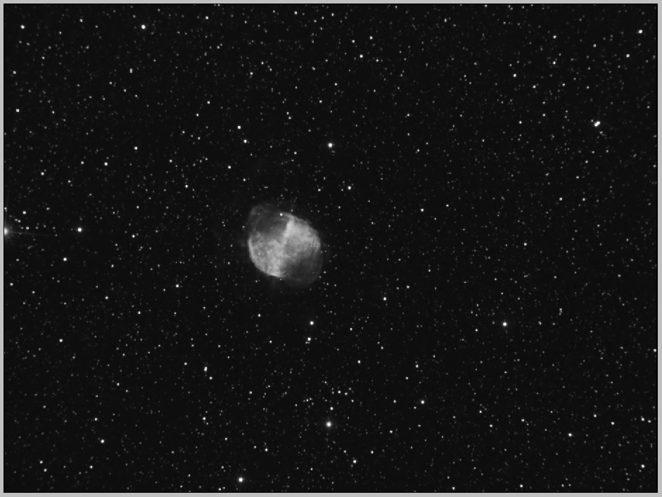

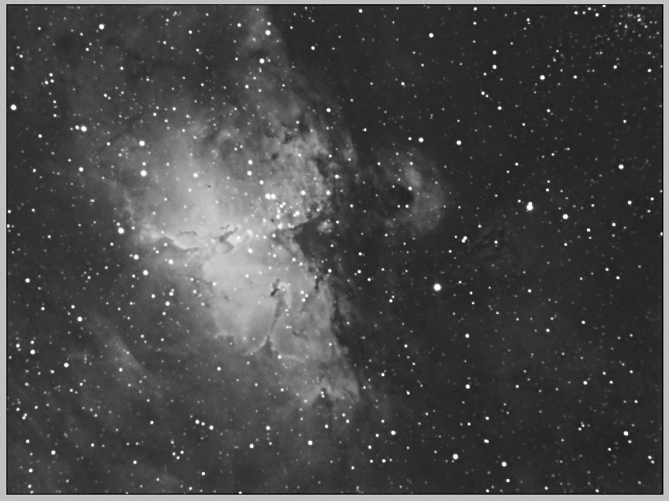

on commence par M8:
Détail des poses : 8 poses de 5mn halpha 12nm, 8 darks

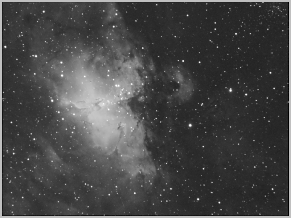

nouveau traitement :

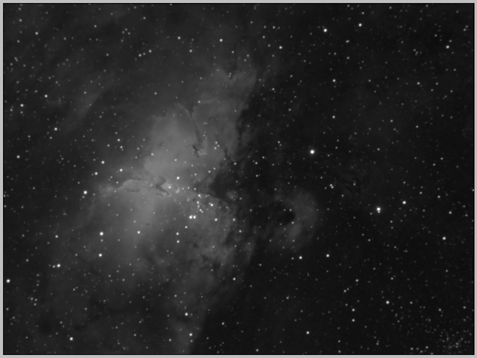

ensuite par M16:
Détail des poses : 4 poses de 5mn et 4 poses de 8mn halpha 12nm, 8 darks

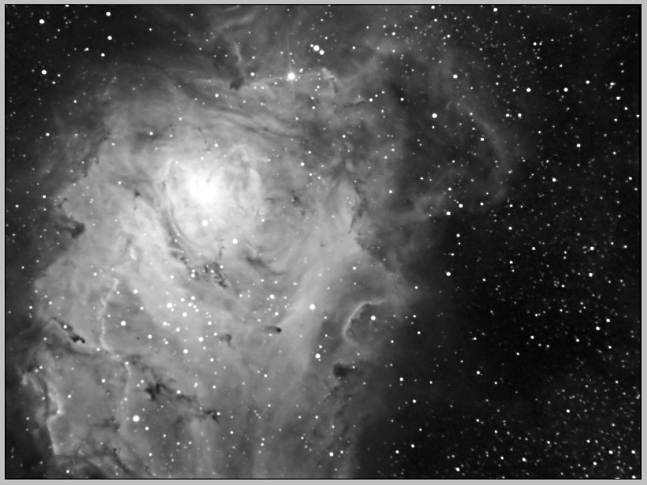

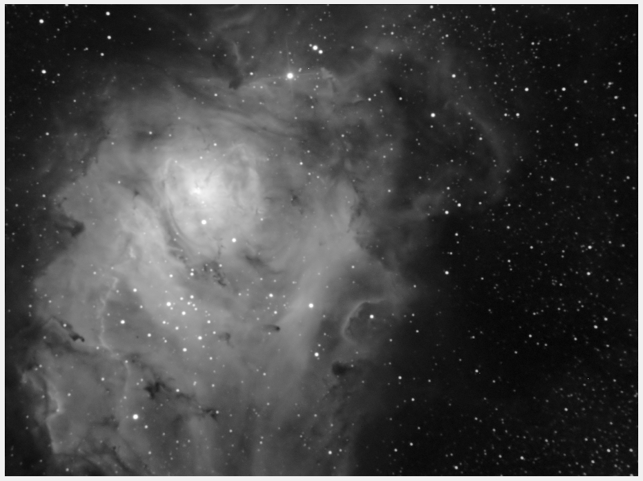

puis par M27:
Détail des poses : 9 poses de 8mn halpha 12nm, 8 darks

alors mes nouveaux traitements, mieux ou pas ???
(je viens d'y passer 2h :be:)
J'ai une préférence pour ta M27, et malgré ton probléme d'humidité, les images restent relativement fine.
M16 est belle aussi, le noir et blanc c'est classe.
Je vais faire une petite critique constructive si tu me le permets.
Le signal est présent, le guidage semble ok, mais le traitement est mou. :)
Sauf M27 qui est très bien !
Bonjour dessch ne fait pas la guelle comme çà elle sont belles peu-t-etre un peu plus de dynamique pour M8 ET M 16
Amicalement Lucien
holala!!!! fait pas cette tete elle est super ta serie;avec une preference pour M8, je n'aime pas les traitement trop hard.
et mes amitiées a toute ta famille; Pleiades se porte comme un charme;)
amicalement
loulou
C'est une belle série et une belle famille !
m8 et m16 manque un peu de pêche, m27 est au top. :)

Très très joli tout ca , et en famille s'il vous plait ! rarement facile d'emmener madame sur site :p
un peu trop adoucies à mon gout les diffuses .. mais c'est vraiment question de gout :)
Je trouve , qu' entre Kiwi et toi , vous faites des progrès sensibles !
j' aime bien la douceur des tiennes !
( ce qui ne veut pas dire que je n' aime pas celles d' Issam ! )
En fait j' aime bien ce que vous faites tous les deux , chacun dans votre registre !
Juste une remarque : ta 2ème M 16 est inversée ( effet miroir ? ) !

Salut Christophe,
Bien belle série dis donc !!!!!!
C'est vrai que ton traitement est soft, ce qui apporte un peu de douceur aux images.
Par contre, je suis un peu moins positif pour la MAP... Dommage car il ne lui manque pas grand chose. Durant ma pose au boulot, si tu le permets, je vais tenter un truc sur une de tes images, et si ça marche, je t'expliquerai comment j'aurai obtenu ce résultat.
Autre chose, je veux bien te prêter mon 1000D contre une image avec ton Atik :be:
Bonjour, bravo pour cette série, avec un A+ pour M27.
As tu poussé une accentuation des détails dans Toshop?
Si M27 a été prise dans les mêmes conditions, elles auraient toutes dû être plus fines non?
Très belles aquisitions en finesse, M8 c'est presque un peu trop l'huileux.
Avec des tps de pose rélativement sourt, je trouve vraiment extra. Pour M27 par contre tu as mis la dose.

très sympa cette série, un manque de réso tout de mm sur M16, mais sinon c'est good le nb ;)

Pour la finesse qui n'est pas la même sur les photos...l'humidité est venue lentement m'embêter sans que je pense à allumer ma résistance de chauffage !
Sinon je suis du même avis que vous, ca manque de peps, de reliefs :?:

Je veux bien, notamment la deuxième version de M8 si ça ne te dérange pas.

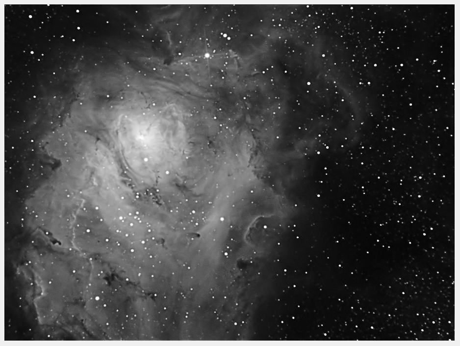

sur les conseils de chonum, voilà le résultat :
et
je trouve le résultat très convainquant !
(j'ai fais le filtre passe haut à 20)
merci du conseil !
c'est dingue ce que peut faire photoshop :)
j'arrive pas à le décramer !!!
ou alors tout le reste deviens moche :confused:
si t'a encore un recette magique :be:
Il n'est pas cramer sur la première, ca doit être ratrapable avec les courbes sur les hautes lumières non ? Tu satures en haut quand tu baisses les niveaux ? Si non, c'est rattrapable.
Sinon essais d'atténuer le calque passe haut à 50/60% peut être.
..... (j'ai fais le filtre passe haut à 20)
Quelle intervention musclé, je reste toujours entre 1 et 2. Elle resiste bien ton image à un tel traitement!!!!
Par contre t'as des contrastes en conséquence.
Essaye d'attenuer les hautes lumières par un masque. Par exemple tu colle le négatif de l'original dans ton masque et tu joue avec les niveaux.
Observe le changement de l'image pendant que tu joue avec les niveaux, n'hésite pas d'utiliser le pinseau blanc et noir sur le masque selon si tu veux réhausser ou masquer d'avantage.

je crois que là elle est top ma M8 :)
(encore que je trouve mes étoiles un peu trop claquantes :?:)
qu'est-ce que vous en dites ???
